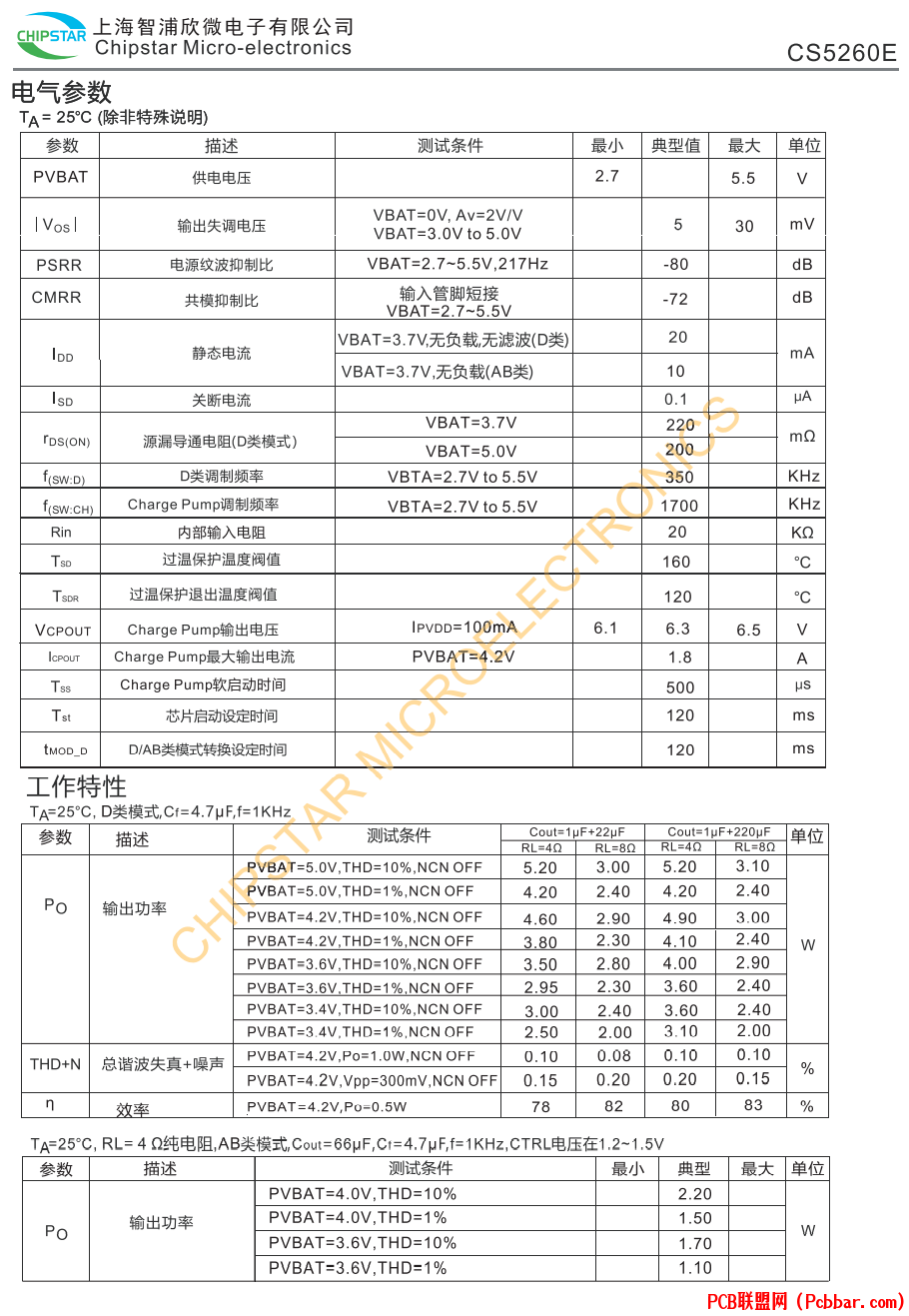

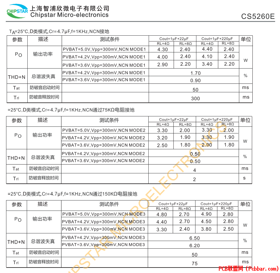

CS5260 ESOP10L 外围全贴片阻容应用,5.2W单声道GF类音频功放
1084
1170
13064
发表于 2024-3-6 10:51:22 | 显示全部楼层 |阅读模式
概要
CS5260E是一款采用CMOSI艺电容式升压型GF类单声道音频功放,可以为402的负载提供最高5.2W的连续功率; CS5260E芯片内部固定的28倍增益,有效的减少了外围元器件的数量,外围全贴片阻容器件应用可以尽量减少外围占板面积,并降低手工插件带来的成本上升;功放集成了D类和AB类两种工作模式即可保证D类模式下强劲的功率输出,又可兼顾系统在有FM的情况下消除功放对系统的干扰; CS5260E具有独特的防破音(NCN)功能可根据输出信号的大小自动调整功放的增益,实现更加舒适的听觉感受。
CS5260E的外围可应用低成本全贴片的阻容器件,在以锂电池供电的移动式音频设备中,CS5260E是理想的音频子系统的功放解决方案.CS5260E的全差分架构和极高的PSRR有效地提高了CS5260E对RF噪声的抑制能力。另外CS5260E内置了过流保护和过热保护,有效的保护芯片在异常的工作条件下不被损坏。
CS5260E提供了ESOP10的封装类型,其额定的工作温度范围为-40°C至85°C。
CS5260E.1.png CS5260E.3.png CS5260E.2.png CS5260E-5.png CS5260E-4.png CS5260E-3.png CS5260E-2.png CS5260E-1.png
