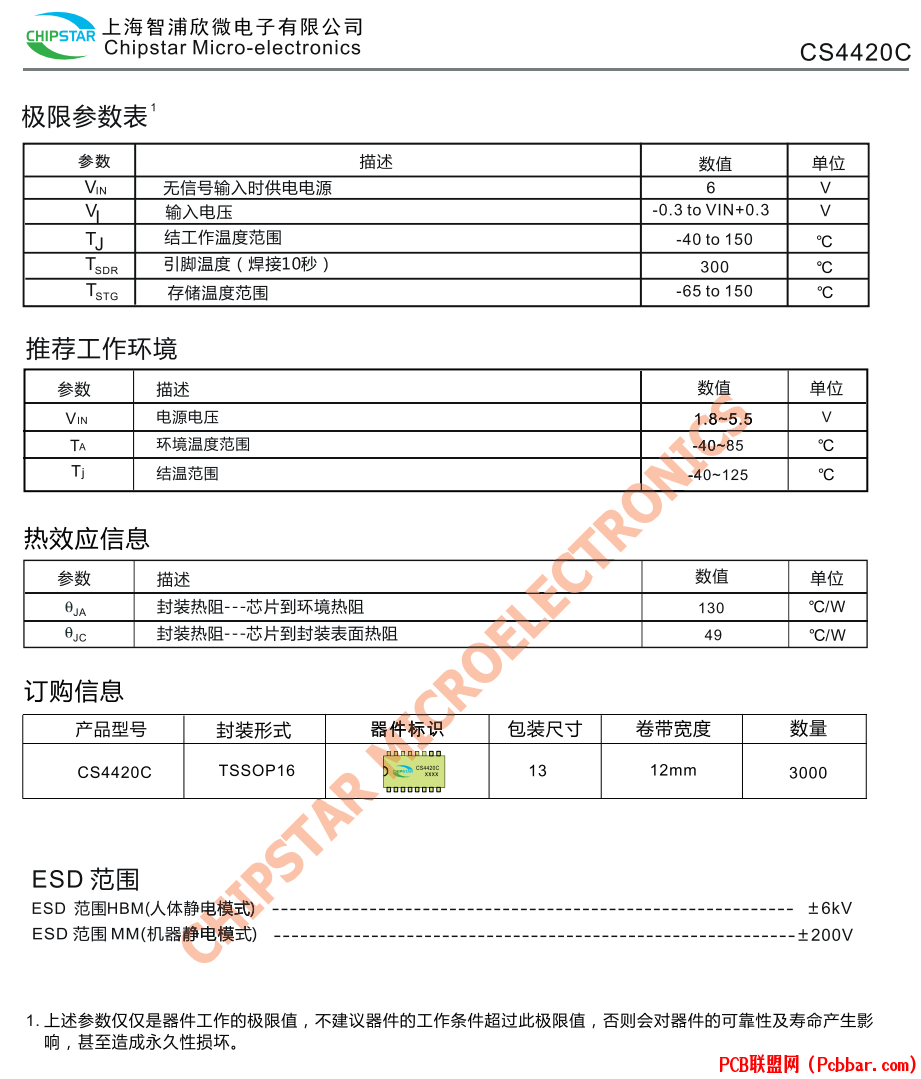

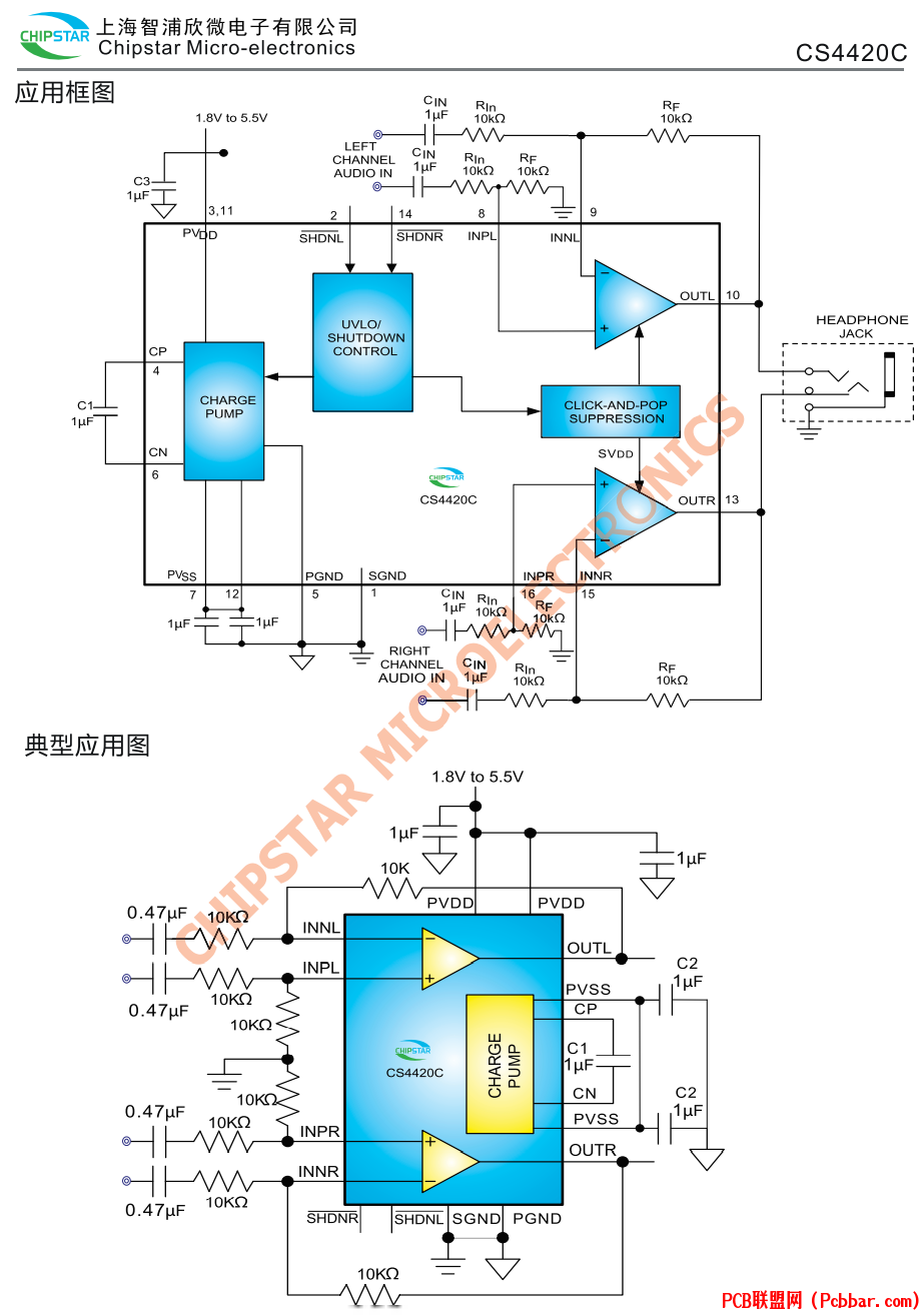

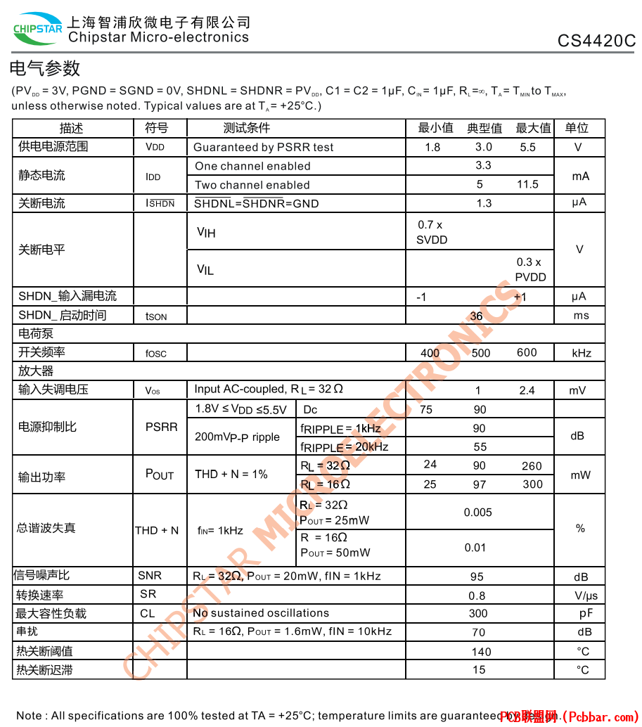

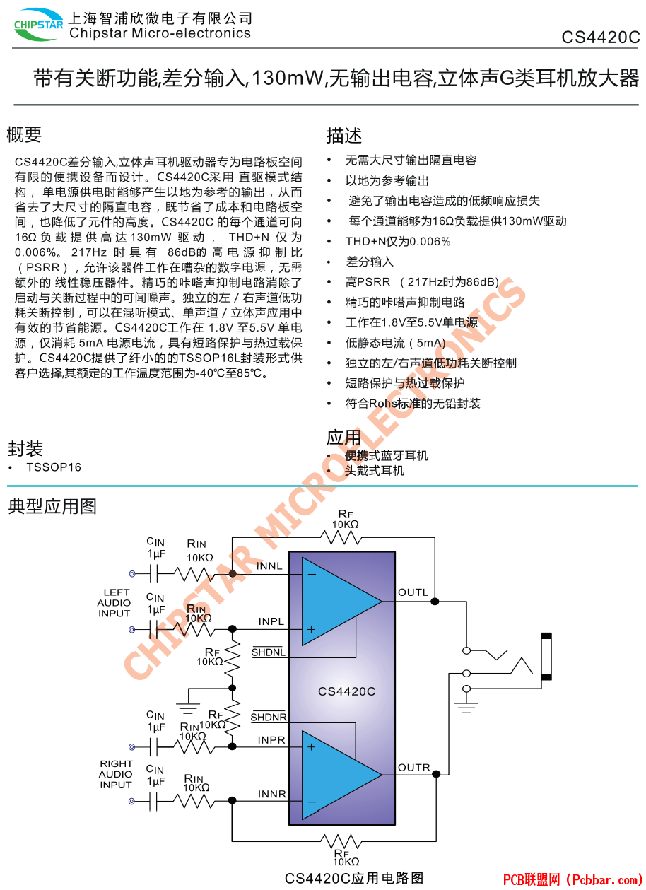

概要
CS4420C差分输入,立体声耳机驱动器专为电路板空间有限的便携设备而设计。CS4420C采用 直驱模式结构,单电源供电时能够产生以地为参考的输出,从而省去了大尺寸的隔直电容,既节省了成本和电路板空间,也降低了元件的高度。CS4420C的每个通道可向169负载提供高达130mW驱动,THD+N仅为0.006%。217Hz时具有86dB的高电源抑制比( PSRR) ,允许该器件.工作在嘈杂的数字电源,无需额外的线性稳压器件。精巧的咔嗒声抑制电路消除了启动与关断过程中的可闻噪声。独立的左/右声道低功耗关断控制,可以在混听模式、单声道/立体声应用中有效的节省能源。CS4420C工作在1.8V至5.5V单电源,仅消耗5mA电源电流,具有短路保护与热过载保护。CS4420C提供了纤小的的TSSOP16L封装形式供客户选择,其额定的工作温度范围为-40°C至85°C。
