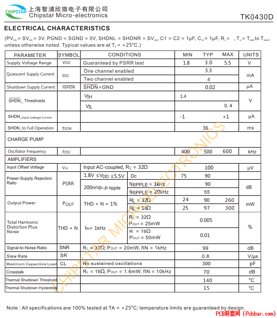

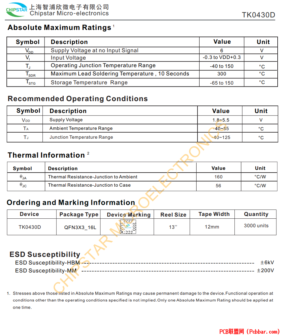

概述
TK0430D立体声耳机驱动器设计适用于电路板空间位于奖赏。TK0430D 使用独特的 DirectDrive用于产生接地参考输出的体系结构从单一电源,无需大直流锁紧电容,节省成本,板空间,和组件高度。TK0430D 提供高达每通道 130mW 驱动 160 负载,具有低0.006% 总谐波失真 + 氮。高电源抑制比86dB @1kHz)允许此器件在以下条件下工作高噪声数字电源,无需额外的线性调节器。全面的咔嗒声和爆破电路抑制启动时发出的咔嗒声和爆音,以及关闭。独立的左/右,低功耗关断控制使优化成为可能在混合模式下节能,单声道/立体声应用。
TK0430D 采用 1.8V 至 5.5V 单工作电压范围电源,仅消耗5mA的电源电流,具有短路和热过载保护,并且是额定温度范围为 -20°C。
TK0430D 采用微型 16 引脚封装QFN3X3包。
