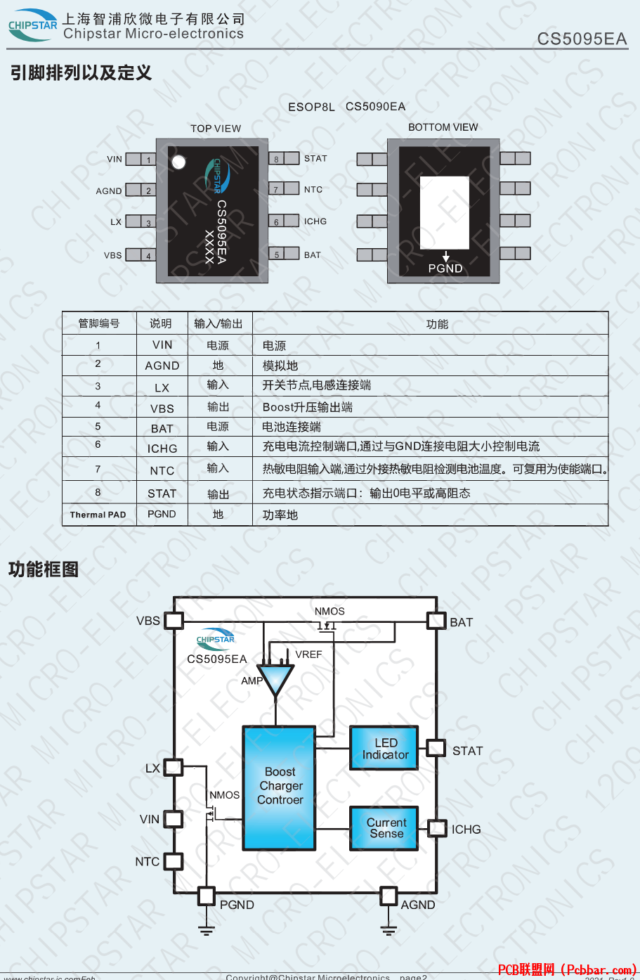

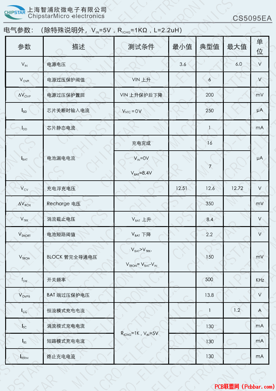

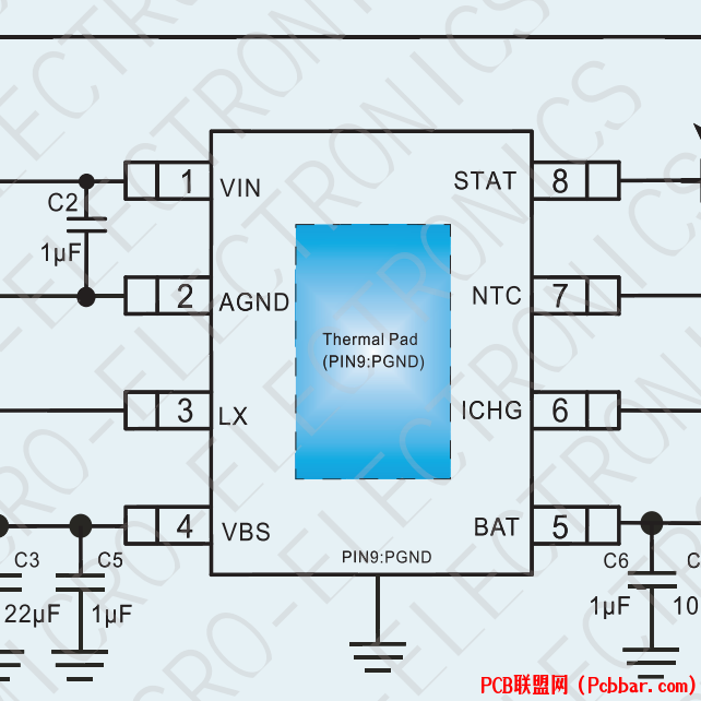

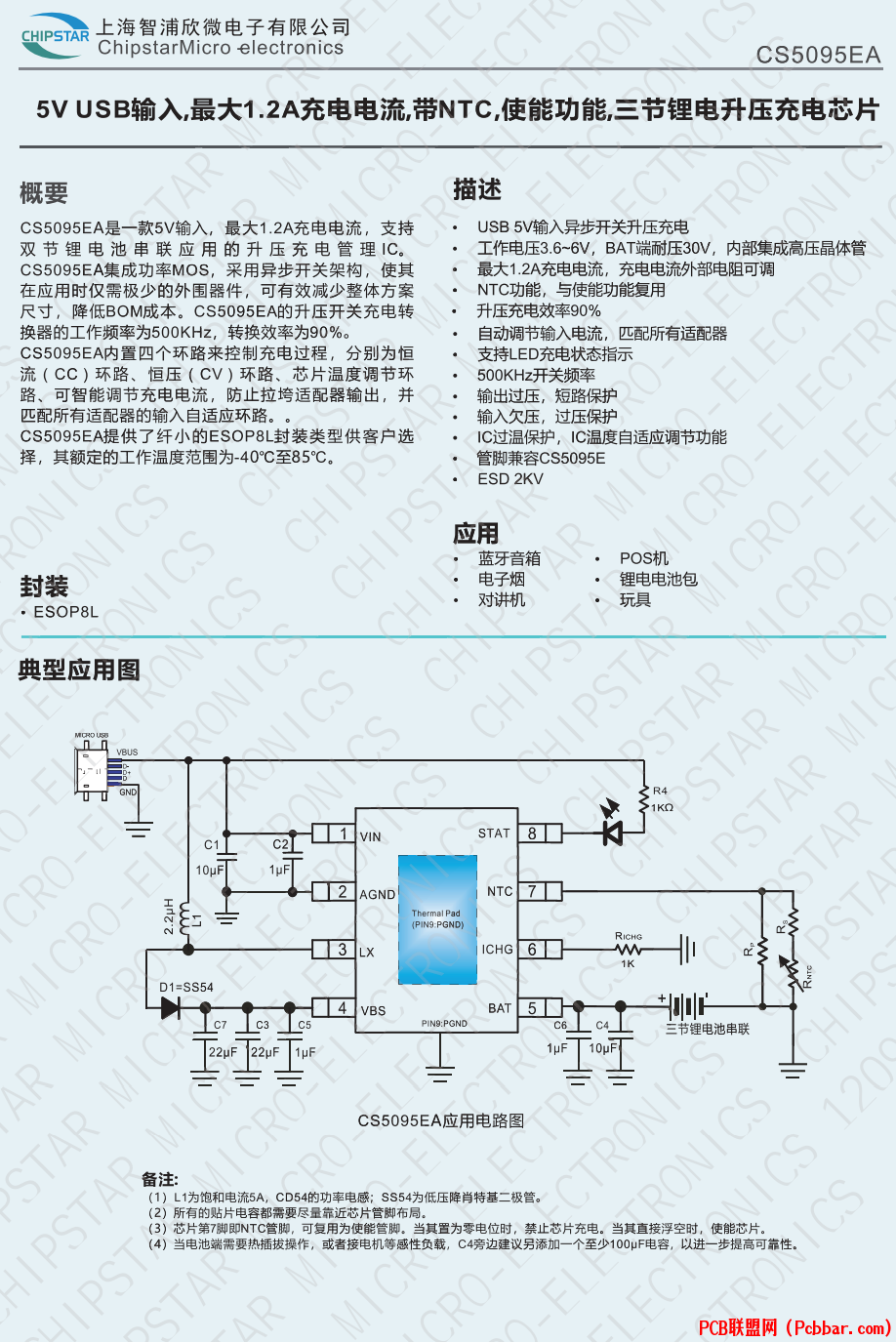

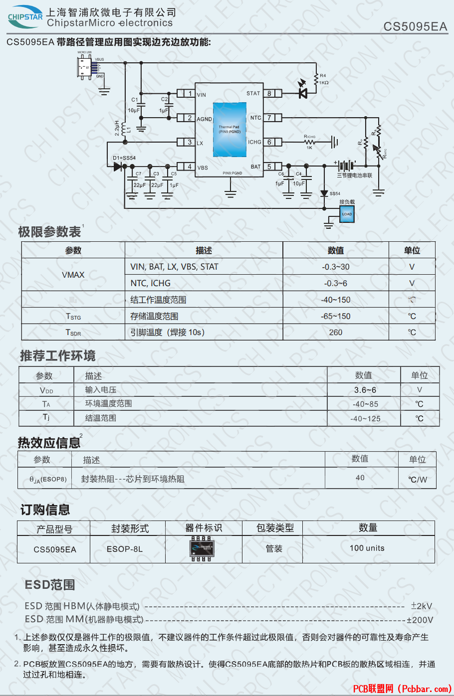

概要

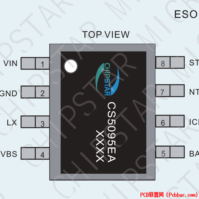

CS5095EA是一款5V输入,最大1.2A充电电流,支持双节锂电池串联应用的升压充电管理IC。
CS5095EA集成功率MOS,采用异步开关架构,使其在应用时仅需极少的外围器件,可有效减少整体方案尺寸,降低BOM成本。CS5095EA的升 压开关充电转换器的工作频率为500KHz,转换效率为90%。
CS5095EA内置四个环路来控制充电过程,分别为恒;流(CC)环路、恒压(CV)环路、芯片温度调节环路、可智能调节充电电流,防止拉垮适配器输出,并匹配所有适配器的输入自适应环路。。
CS5095EA提供了纤小的ESOP8L封装类型供客户选择,其额定的工作温度范围为-40°C至85°C。
