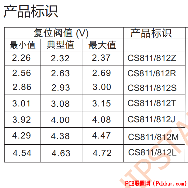

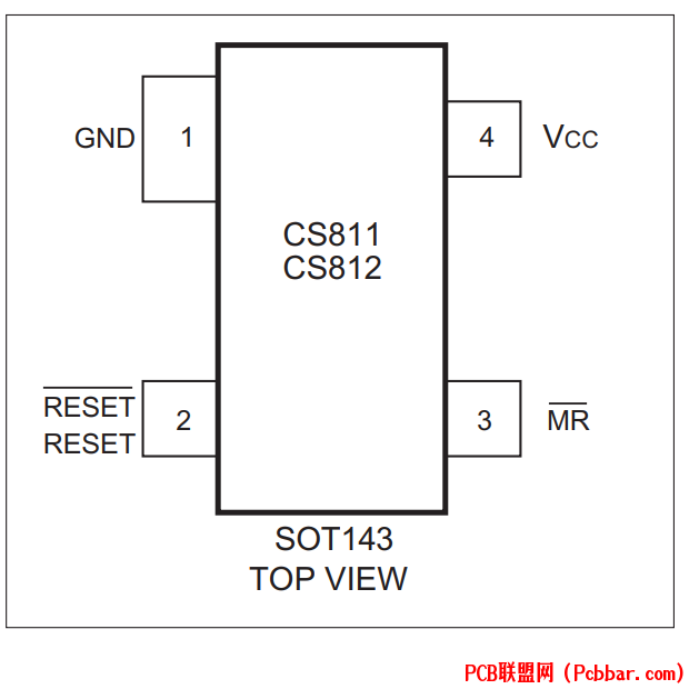

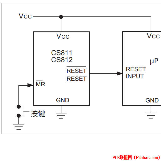

CS811 /CS812是高性价比的系统监控电路,用于对数字系统的电源电压Vcc进行监控,并在必要时向主处理器提供复位信号。提供的手动复位输入可以替代复位监控器,适合使用按键来复位。无需外部元件。
Vcc'下降到复位电压门限值20μS之内,复位输出有效。Vcc.上升到高于复位门限值后,复位RESET至少保持140 ms有效时间。CS812 RESET输出为高电平有效,而CS811 RESET输出为低电平有效。当Vcc 低于1.1V时,CS811/CS812仍可保持有效输出。两个器件都提供4引脚SOT-143封装,工作温度范围为-40°C至+85°C。CS811/CS812 经过优化设计,可以抑制出现在VoD电源线上的快速瞬态脉冲干扰。6 μA的低供电电流(Voo = 3.3V )使这两款器件适合于电池供电的应用。
