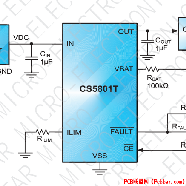

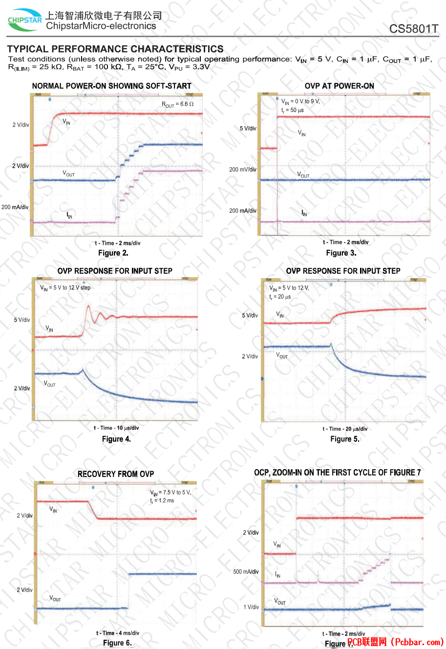

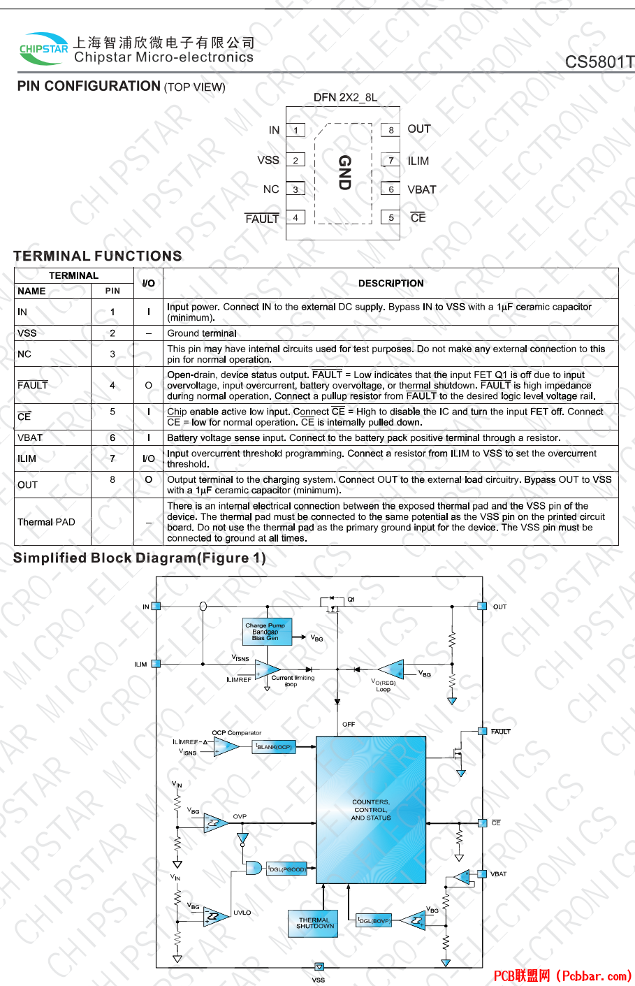

概述
CS5801T 是高度集成的电路,设计用于为锂离子电池提供保护,使其免受以下故障的影响充电电路。IC 持续监控输入电压、输入电流和电池电压。输出用作线性稳压器。这对于 Vo(REG) 之间的输入,输出被调节至 V o(REC)和过压阈值。如果输入过压发生这种情况时,IC 立即断电从中,充电电路通过关闭一个内部。开关。在过流情况下,它会限制系统当前处于阈值,如果过流持续存在,将 pass 元件切换为 OFF消隐期后。此外,该 IC 还监控其自身的芯片温度,并在其关闭时关闭超过140°C。 输入过流阈值为用户可编程。
该 IC 可由处理器控制,并且提供有关故障条件的状态信息主人。
