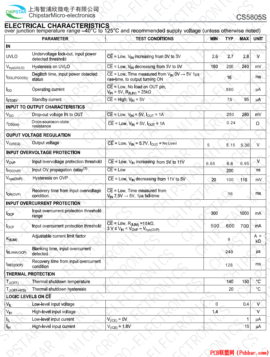

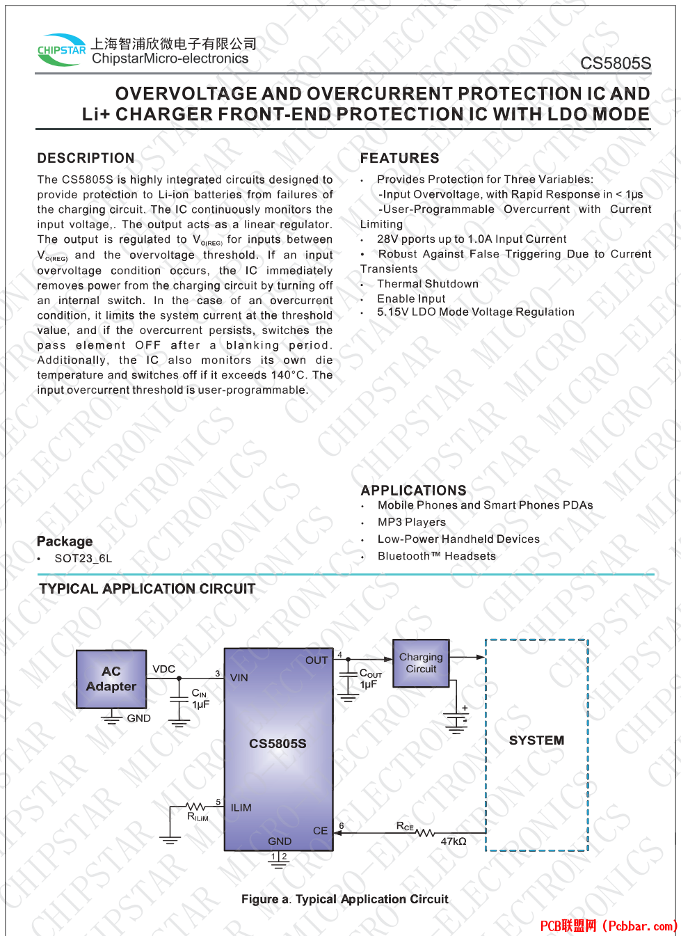

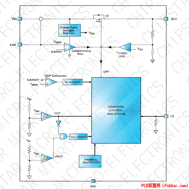

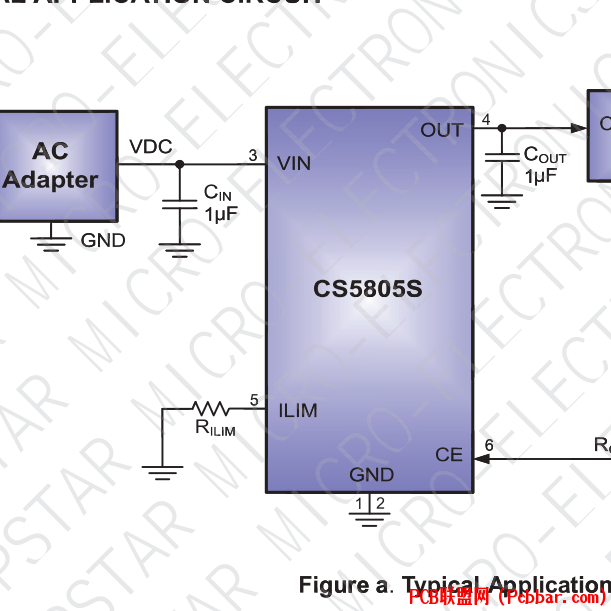

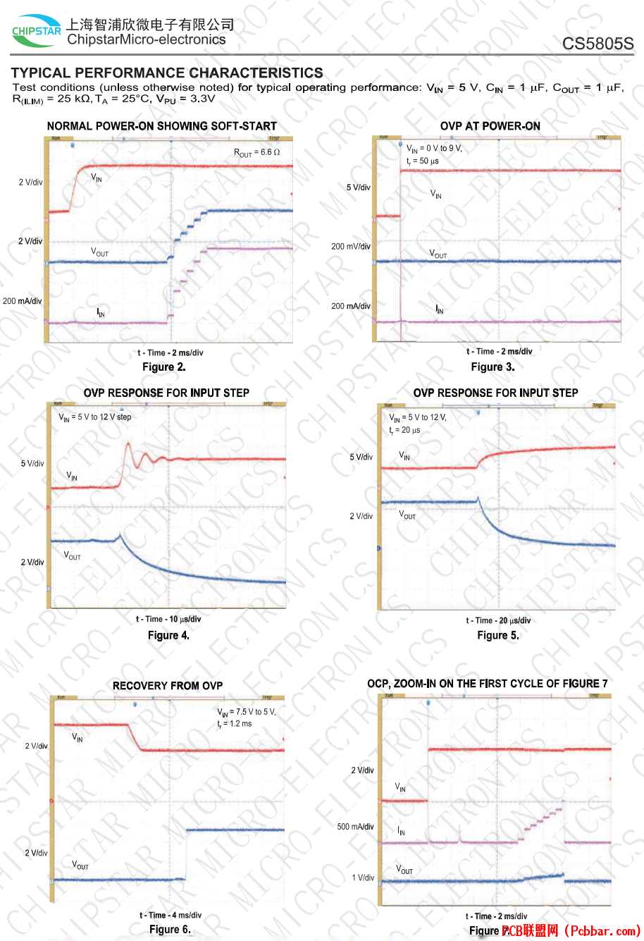

  CS5805S 是高度集成的电路,设计用于为锂离子电池提供保护,使其免受以下故障的影响充电电路。IC 持续监控输入电压,输出用作线性稳压器。
  输出调节至 V O(RE),用于VoIREG)和过压阈值。如果输入发生过压情况,IC立即通过关闭来断开充电电路的电源内部开关。在过流的情况下条件,它将系统电流限制在阈值处值,如果过流持续存在,则切换在消隐周期后OFF_传递元素。
  此外,“IC还监控自己的芯片温度,如果超过140°C,则关闭。 这输入过流门限可由用户设置。
特征
●为三个变量提供保护:
  -输入过压,快速响应<1μs
  -用户可编程过流电流
限制

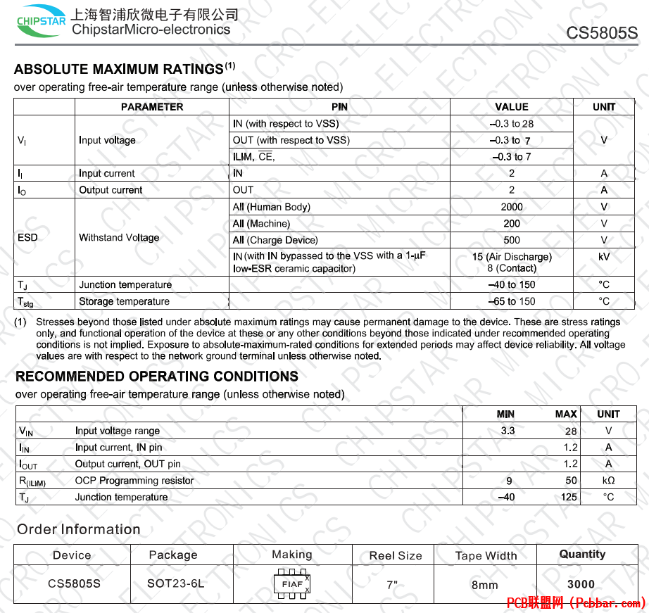

●28V 支持高达 1.0A 的输入电流
●对电流引起的误触发具有鲁棒性
瞬变
●热关断
●启用输入
●5.15V LDO 模式电压调节
