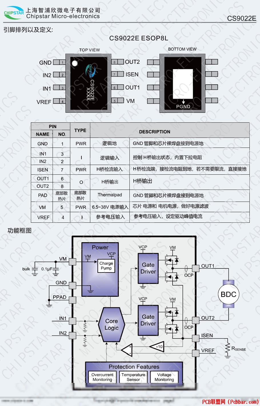

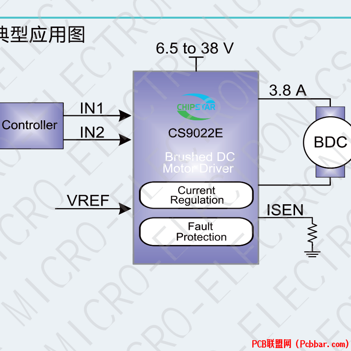

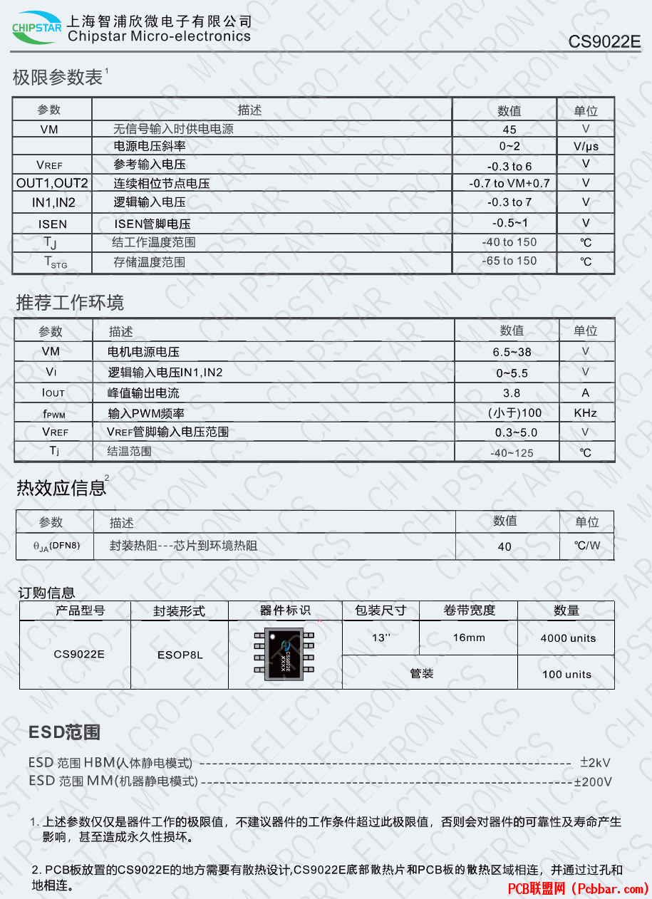

CS9022E是一款有刷直流电机驱动器,适用于打印机、电器、工业设备以及其他小型机器。两个逻辑输入控制H桥驱动器,该驱动器由四个N沟道金属氧化物半导体场效应晶体管(MOSFET)组成,能够以高达3.8A的峰值电流双向控制电机。利用电流衰减模式,可通过对输入进行脉宽调制(PWM)来控制电机转速。如果将两个输入均置为低电平,则电机驱动器将进入低功耗休眠模式。
CS9022E具有集成电流调节功能,该功能基于模拟输入VREF以及ISEN引脚的电压(与流经外部感测电阻的电机电流成正比)。该器件能够将电流限制在某一已知水平,这可显著降低系统功耗要求,并且无需大容量电容来维持稳定电压,尤其是在电机启动和停转时。该器件针对故障和短路问题提供了全面保护,包括欠压锁定(UVLO)、过流保护(OCP)和过热保护(TSD)。故障排除后,器件会自动恢复正常工作。
CS9022E提供了纤小的ESOP8L封装形式供客户选择,其额定的工作温度范围为-40°C至85°C。
