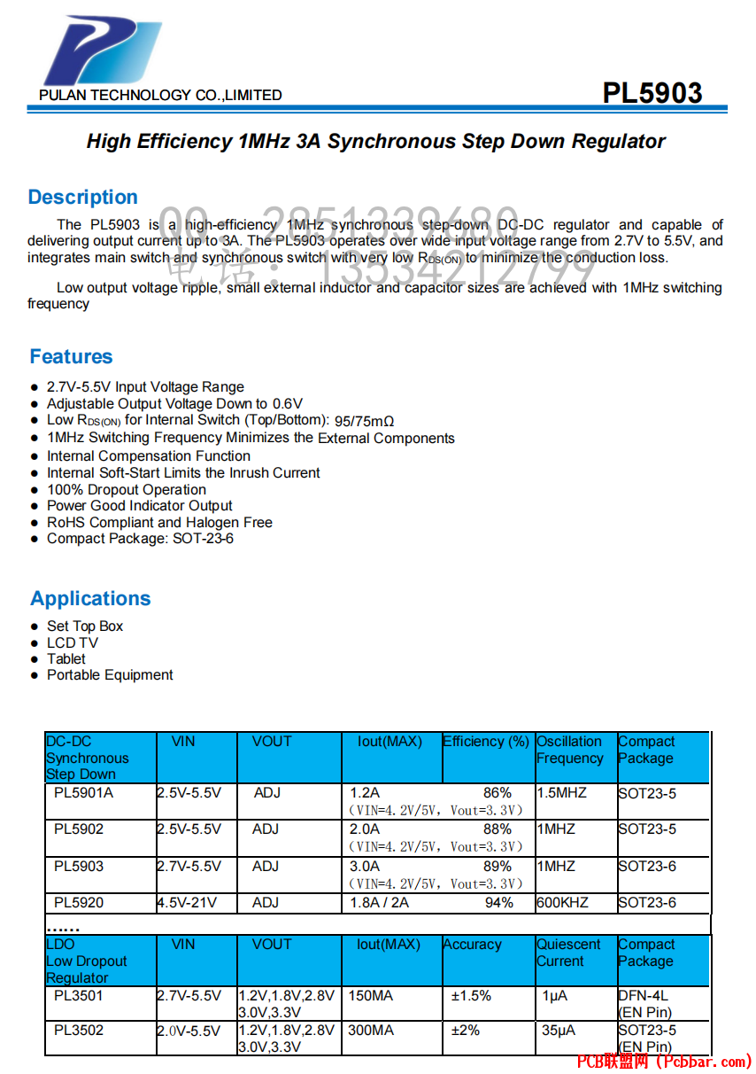

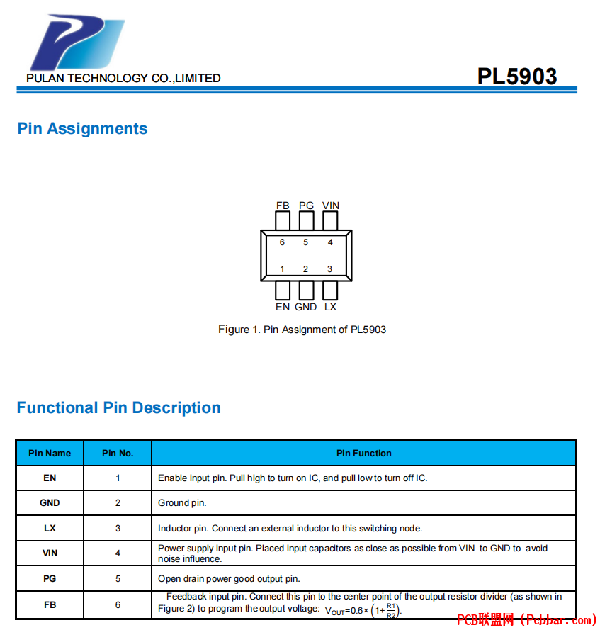

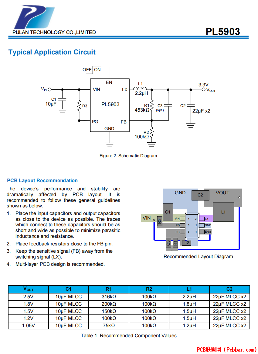

PL5903是一种高效的1MHz同步降压DC-DC调节器,能够提供高达3A的输出电流。PL5903在从2.7V到5.5V的宽输入电压范围内工作,并集成了主开关和同步开关与非常低的RDS(ON),以减少导电损失。
低输出电压纹波,小的外部电感和电容器尺寸实现了1MHz开关频率
特征
⚫2.7V-5.5V输入电压范围
⚫可调输出电压降至0.6V
⚫低RDS(开)内部开关(上/下):95/75mΩ
⚫1MHz开关频率最小化外部组件
⚫内部补偿功能
⚫内部软启动限制注入电流
⚫100%退出操作
⚫功率良好指标输出
⚫RoHS兼容和无卤素
⚫紧凑包:SOT-23-6
应用
⚫机顶盒
⚫液晶电视
⚫平板电脑
⚫便携式设备
