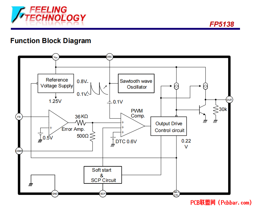

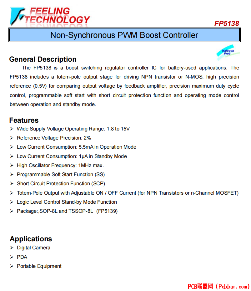

FP5138是一种增压开关调节器控制器IC。FP5138包括一个用于驱动NPN晶体管或N-MOS的图腾柱输出级,用于比较反馈放大器输出电压的高精度参考(0.5V),精密最大占空比控制,可编程的具有短路保护功能的软启动和操作和待机模式之间的工作模式控制。
特点
宽电源电压工作范围:1.8至15V
参考电压精度:2%
低电流消耗:5.5 毫安在工作模式
低电流消耗:1μA在待机模式
高振荡器频率:最大1MHz。
可编程软启动功能(SS)
短路保护功能(SCP)
图腾柱输出可调开/关电流(NPN晶体管或n通道MOSFET)
逻辑电位控制备用模式功能

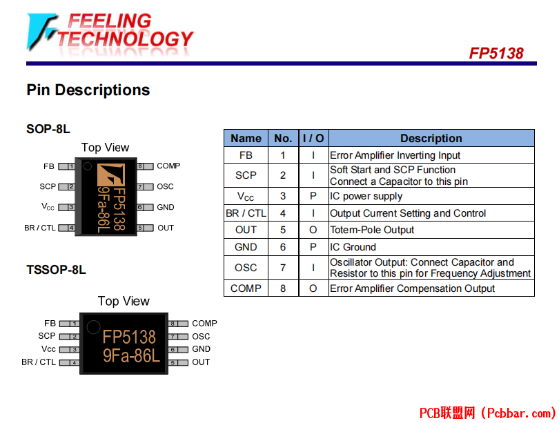

包:,SOP-8L和TSSOP-8L
应用
数码相机
&#61656DA
便携式设备包:SOP-8L和TSSOP-8L(FP5139
