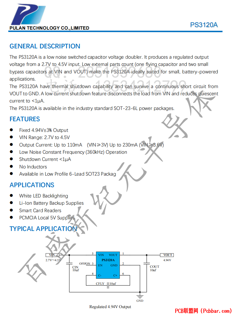

PS3120A是一种低噪声开关电容器电压双倍器。它产生一个从2.7V到4.5V输入的调节输出电压。低的外部部件计数(一个飞行电容器和两个小型电容器旁路VOUT和VOUT)使PS3120A非常适合小型,电池驱动的应用。
PS3120A具有热关机能力,并且可以在从VOUT到GND的持续短路中存活。低电流关闭功能断开VIN的负载,并将静止电流降低到<1μA。
PS3120A可在行业标准SOT-23-6L电源包中使用。
特征
&#61548;固定4.94V±3%输出
&#61548;VIN范围:2.7V到4.5V
&#61548;输出电流:高达110 毫安(VIN≥3V)高达230 毫安(VIN≥3.6V)
&#61548;低噪声恒定频率(360 kHz)操作
&#61548;关闭电流<1μA&#61548;无传感器
&#61548;可在低轮廓6引线SOT23包
应用
&#61548;白色LED背光
&#61548;锂离子电池备份电源
&#61548;智能卡读卡器
&#61548;pcmcia本地5V电源
