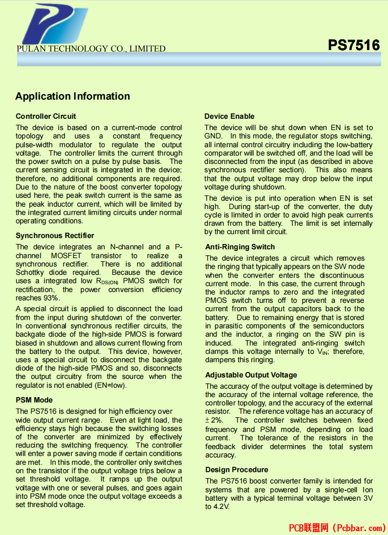

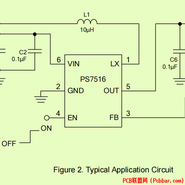

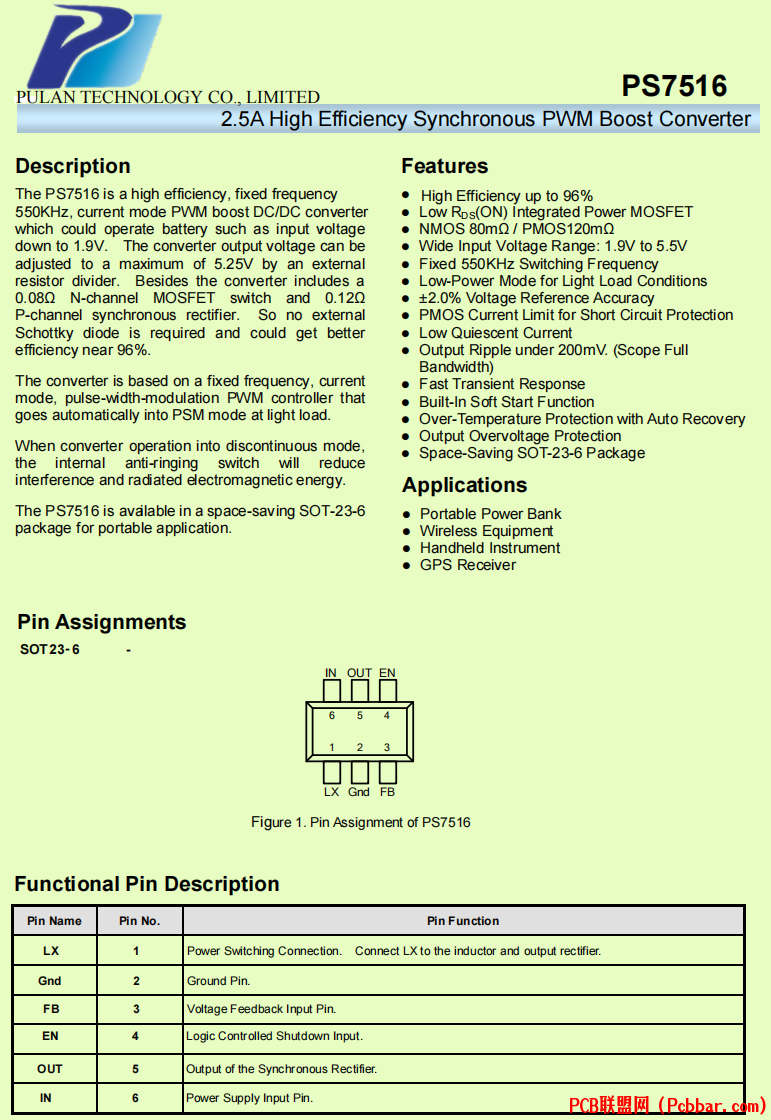

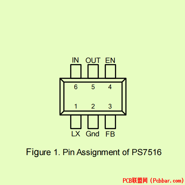

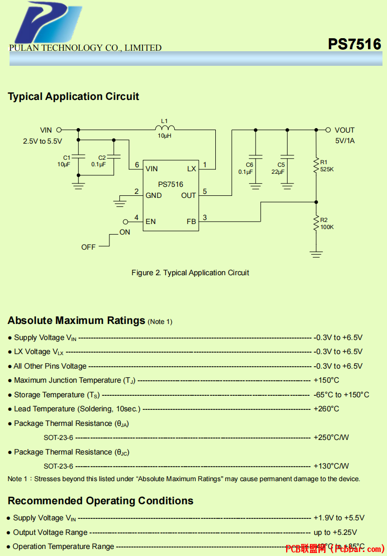

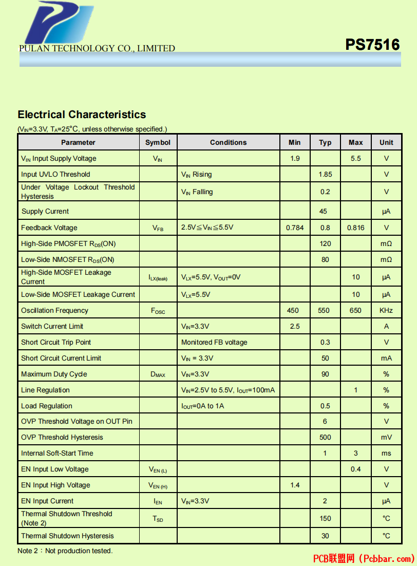

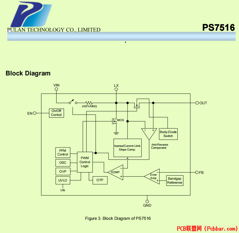

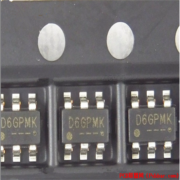

PS7516是一个高效率,固定的频率550KHz,电流模式PWM升压DC/DC转换器哪个可以操作电池,如输入电压下降到1.9V。转换器输出电压可通过外部电阻分压器调节到最大5.25V。此外,转换器还包括一个0.08Ωn通道MOSFET开关和0.12Ωp通道同步整流器。因此,不需要外部肖特基二极管,可以得到更好的效率,接近93%。该转换器是基于一个固定的频率、电流模式、脉宽调制的PWM控制器,在光负载下自动进入PSM模式。当变频器进入不连续模式时,内部防振铃开关将减少干扰和辐射电磁能量。PS7516可提供一个节省空间的SOT-23-6包,用于便携式应用程序。特点高效率高达96%低RDS(ON)集成电源MOSFETNMOS 80mΩ/PMOS120mΩ宽的输入电压范围:1.9V至5.5V固定550 KHz开关频率低功率光负载条件下的模式±2.0%电压参考精度&#61548MOS短路保护电流限制低静止电流输出波纹在200 mV以下。(范围全带宽)快速瞬态响应内置软启动功能过温保护与自动恢复输出过电压保护节省空间的SOT-23-6软件包应用便携式电源组无线设备手持仪器GPS接收器
