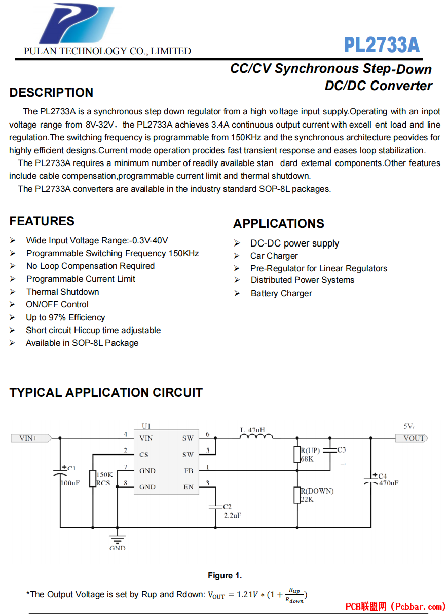

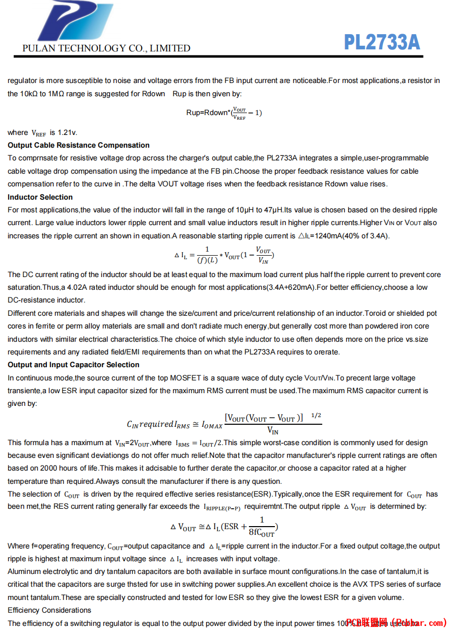

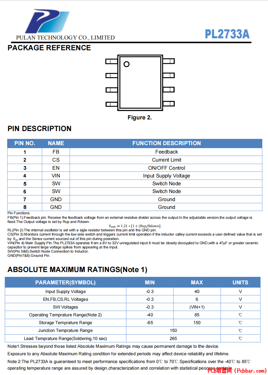

一般说明
PL2733A是来自高压输入电源的同步降压调节器。PL2733A在8V-32V之间工作,实现3.4A连续输出电流,具有良好的负载和线路调节。开关频率可编程从150 KHz和同步结构的高效设计。电流模式运行促进快速瞬态响应,简化回路稳定。
PL2733A需要最少数量的现成的标准外部组件。其他功能还包括电缆补偿、可编程电流限制和热关闭。
PL2733A转换器可在行业标准SOP-8L软件包中获得。
特点
➢宽输入电压范围:8V至30V
➢效率高达93%
➢可编程开关频率上升高达 500kHz 。
➢无需环路补偿
➢可编程电流限制
➢热关断
➢采用 SOP-8L 封装
应用
➢车载充电器I适配器
➢线性稳压器的预调节器
➢分布式电源系统
➢充电器
