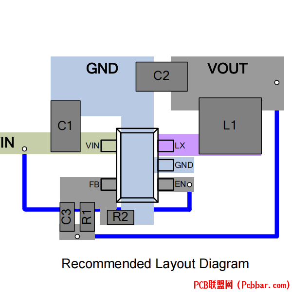

概述

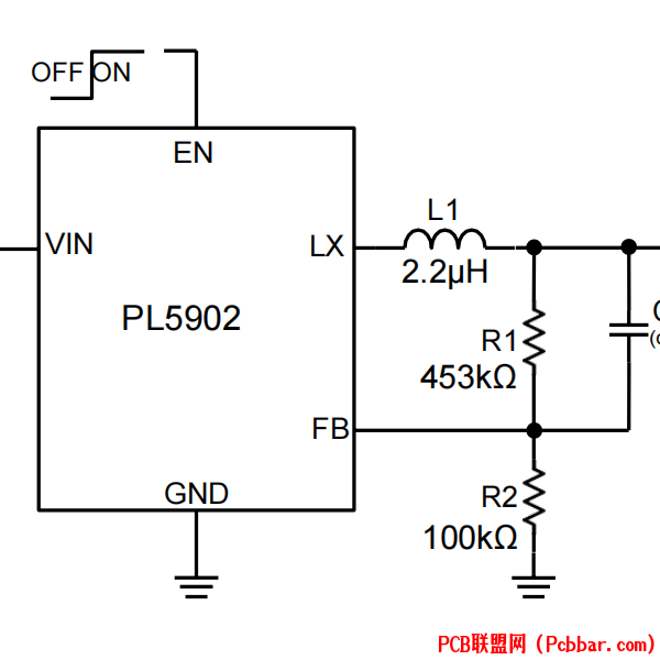

PL5902是一种高效、高频同步DC-DC降压调节器。100%占空比功能提供了低退出操作,延长了便携式系统的电池寿命。
内部同步开关提高了效率,并消除了对外部肖特基二极管的需要。在停机模式下,输入电源电流小于1µA。
电流限制保护和片上热关闭功能提供保护,防止任何过载或环境温度的组合。
特征
⚫低RDS(开)的内部开关(上/下):180/100mΩ
⚫2.5V~5.5V输入电压范围
⚫2A输出电流
⚫1MHz开关频率最小化外部组件
⚫内部软启动限制注入电流
⚫内部补偿功能
⚫100%退出操作
⚫RoHS兼容和无卤素
⚫SOT-23-5
应用
⚫机顶盒
⚫液晶电视
⚫平板电脑
⚫便携式设备
