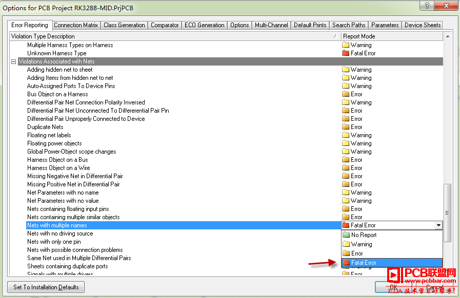

发表于 2017-6-29 16:05:59 | 显示全部楼层
请检查下 在原理图中 GND网络是否和你显示的网络短路了  意思是这俩个网络都是代表的GND网络  比如 你再原理图中设置的GND  但是GND和vss短路在一起标示一个网络的时候 你导入的可能就是显示VSS网络
224
1601
1601
发表于 2017-6-29 16:09:58 | 显示全部楼层
应该是原理存在错误,重新将原理图编译检查下,可能存在重复命名的网络
2017-6-29 星期四 16-11-29.png 对报告类型,选择“Fatal ereor”,方便查看错误报告
