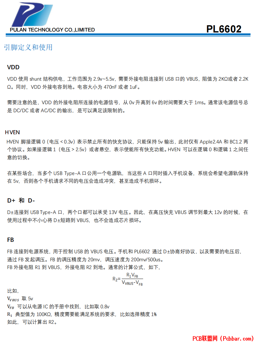

简述
PL6602芯片可以智能的识别插入的手机类型,选择最为合适的协议应对手机需要。
USB Type-A 口的 D±连接到 PL6602 ,当手机插入到 USB Type-A 口后,根据各个协议的约定,手机和 PL6602 之间将开始互相识别,一旦识别成功,PL6602 即可响应手机的请求。根据手机的请求信息,PL6602 通过 FB 管脚,控制外部的 DC/DC 或者 AC/DC 电源系统,输出合适的电压给手机供电。
在某些应用场合,外部控制器可以通过 HVEN 引脚关闭 PL6602 的快充输出功能,此时 PL6602 只输出 5v 电压。关闭和打开 PL6602 的快充功能是可以随时进行的,不需要重新启动 PL6602 芯片。 PL6602 的静态电流<96uA,工作电流依赖于协议,范围:80uA~136uA,适合低功耗场合应用,比如移动电源。
特性
&#9642;兼容常见USB Type-A口快充协议,可以智能识别手机使用的协议
&#9642;支持BC1.2充电协议
&#9642;支持Apple 2.4A充电
&#9642;兼容高压快充的手机(高通QC2.0/3.0/AFC/FCP)
&#9642;兼容低压快充的手机 SCP
&#9642;兼容低压直充的手机
&#9642;支持动态关闭快充输出
&#9642;提供超级快充
&#9642;D±耐压13v
&#9642;静态工作电流<96uA
&#9642;FB调压精度20mv/step
&#9642;工作电压范围2.9~5.5v
&#9642;封装,SOT23-6
应用
&#9642;车充
&#9642;移动电源
&#9642;墙充
&#9642;插座
&#9642;其他USBType-A功率输出设备
