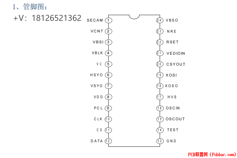

MS6459 是 OSD 电路,与 MCU 配合使用,可控制不同类型的显示系统。显示点阵为 12×18,内置部分数字、英文字符、拉丁字符和中文字符。电路集成有上电复位电路和 VRAM 清零电路用于减轻 MCU 的工作量。  n3 N  @9 ^& B" }
# [  i1 K* m5 a. y
3 A# d) v% Y$ T9 r# T# a
主要特点
4 L' v& y* j' p4 I: R3 t输入信号:混合视频信号;. W% X# O9 R! u
显示字符数量:12 行,24 列;
9 R1 B* g/ F1 T1 ^( F内置字符数量:480 个(ROM);/ J: P9 g6 Y$ j! B; P8 l3 W
用户可自定义字符数量:32 个(RAM);
$ H2 u: f; Q$ h5 n) U6 N6 x字符显示尺寸:1 倍(默认模式),2 倍;2 t3 ]" c* d  _: i  y
字符显示颜色:白色(只有一种);- h! J' f+ X& l/ x; ?! E, I
字符点阵:12×18;* r- d  B7 [; H- _
显示背景:4 种模式(No background, black framing, black-on-white, black filling);
3 {6 s  H4 _+ A1 [+ j. s背景颜色:黑、白、兰、绿
* n! ]3 a, r) X* {显示闪烁:可以通过设置选择打开或关闭闪烁功能,有 3 种闪烁频率:0.5HZ, 1HZ, 2HZ;
$ b% @4 l; J# ?9 q7 g视频信号制式:NTSC/PAL/PAL-M/SECAM/PAL-N;
" r" `6 C: w4 A; [  K, U8 |通信接口:8 位串行接口;
" P  R, v# k( v+ ?7 F9 N7 G# y* z1 E供电电压:3-5.5V;
4 t1 _; Y& N) j' s9 v! `9 YMS6459 有两种工作模式:外部工作模式和内部工作模式,并内置混合同步信号分离电路及同步信号产生电路;当 MS6459 电路用于外部模式时,由外部输入混合同步信号,分离后用于行场同步,同时 VBSI 管脚输入外部视频信号通过开关叠加了字符信号后从 VBSO 管脚输出;当 MS6459 电路用于内部模式时,由内部产生同步信号,同时 VBSI 管脚管脚关闭输入,字符信号从 VBSO 管脚输出。
( p3 v9 I1 y7 I4 H' x7 g: Q8 R5 V: ^9 I1 ]/ m5 ~, e3 A
6459 .png , u; G2 J- A/ O' i
