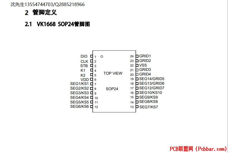

概述
VK1668是一种带键盘扫描接口的数码管或点阵LED驱动控制专用芯片,内部集成有3线串行接口、数据锁存器、LED 驱动、键盘扫描等电路。SEG脚接LED阳极,GRID脚接LED阴极,可支持13SEGx4GRID、12SEGx5GRID、11SEGx6GRID、10SEGx7GRID的点阵LED显示面板,最大支持10x2按键。适用于要求可靠、稳定和抗干扰能力强的产品。 Z52+166
" i+ R4 m3 K) W# [
特点
•工作电压 3.0-5.5V
•内置 RC振荡器
•10个SEG脚,4个GRID脚,3个可配置SEG/GRID复用脚
•SEG脚只能接LED阳极,GRID脚只能接LED阴极
•10x2矩阵按键,支持多键同时按下(按键显示复用需硬件电路配合)
•3线串行接口
•8级整体亮度可调
•内置显示RAM为14x8位
•内置上电复位电路
•抗干扰能力强
•封装
SOP24(300mil)(15.40mm x 7.50mm PP=1.27mm)
