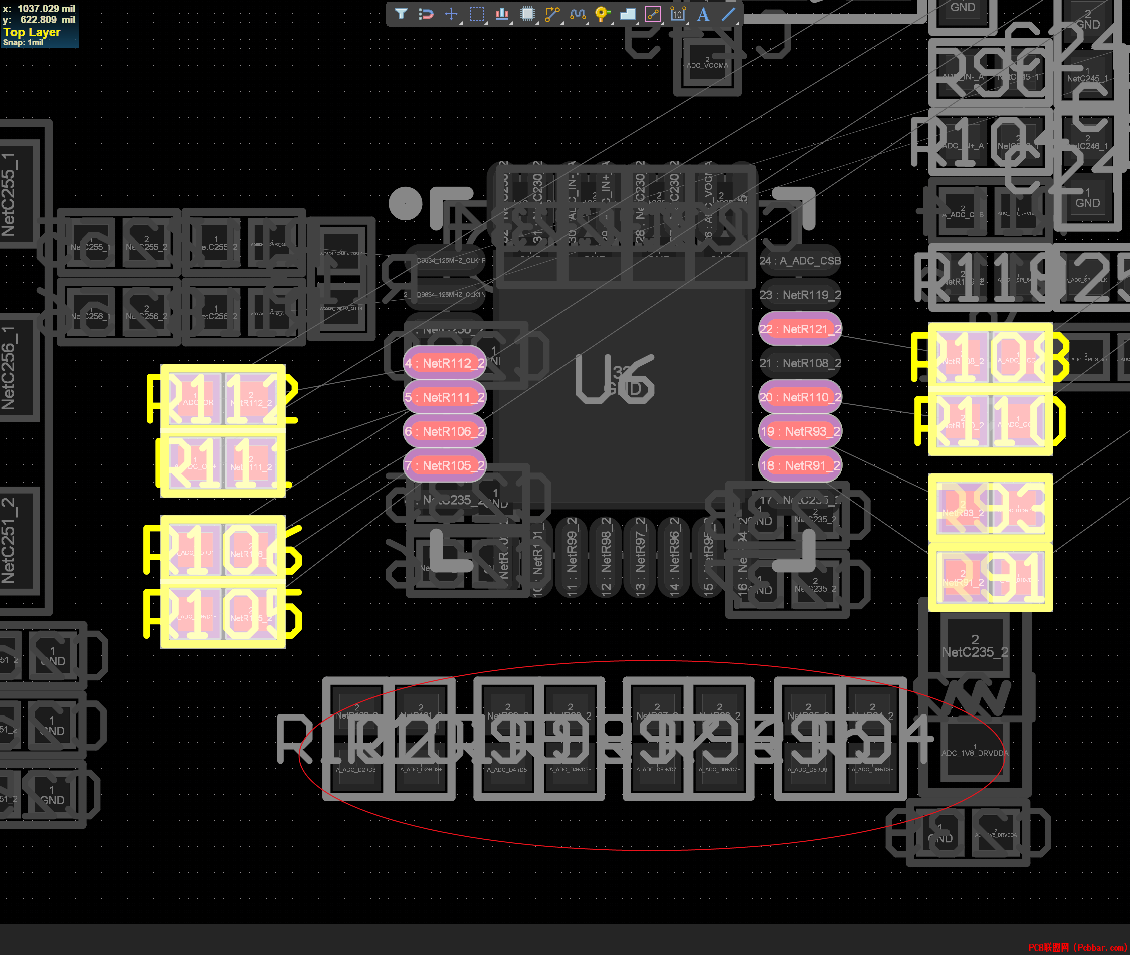

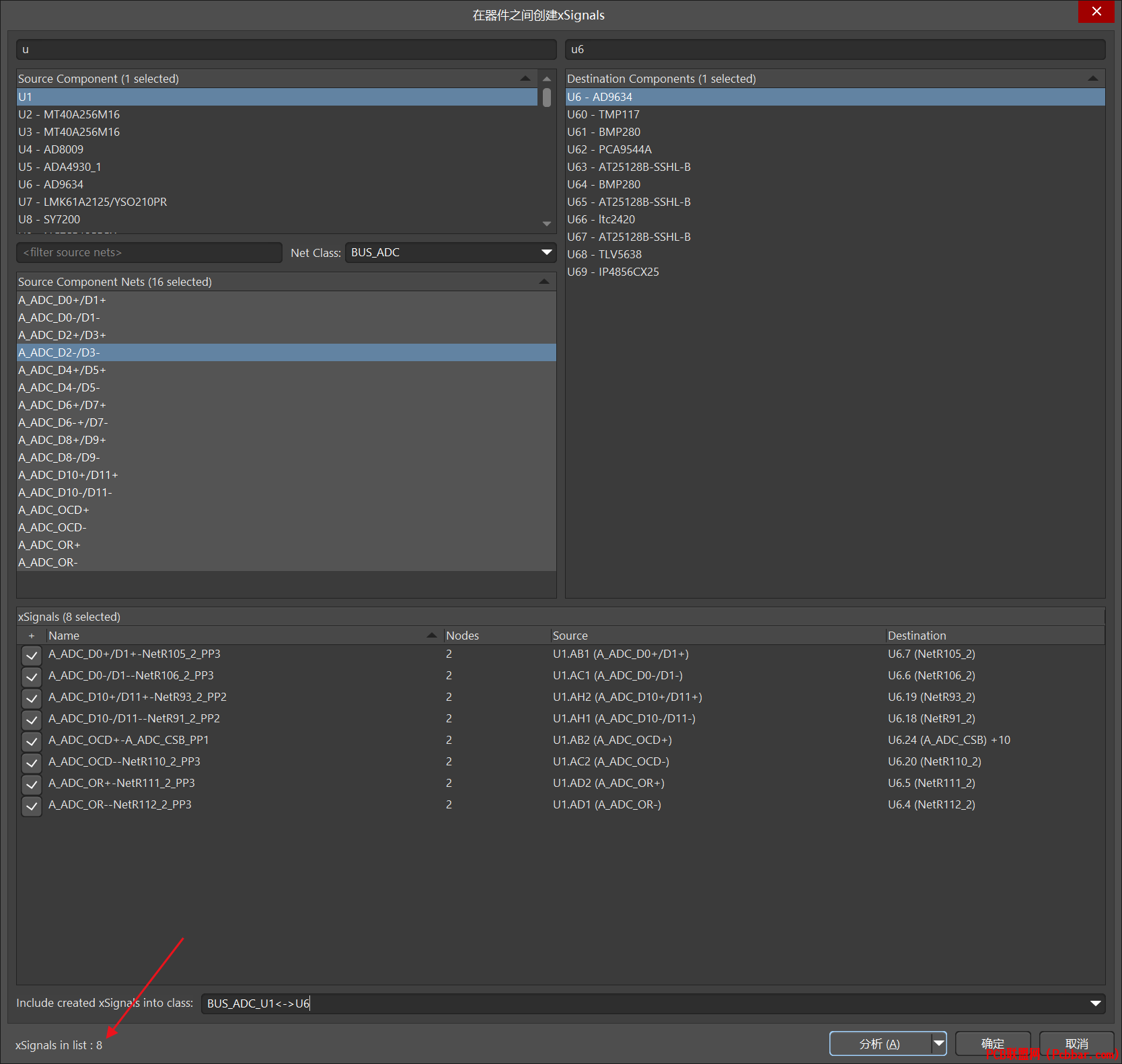

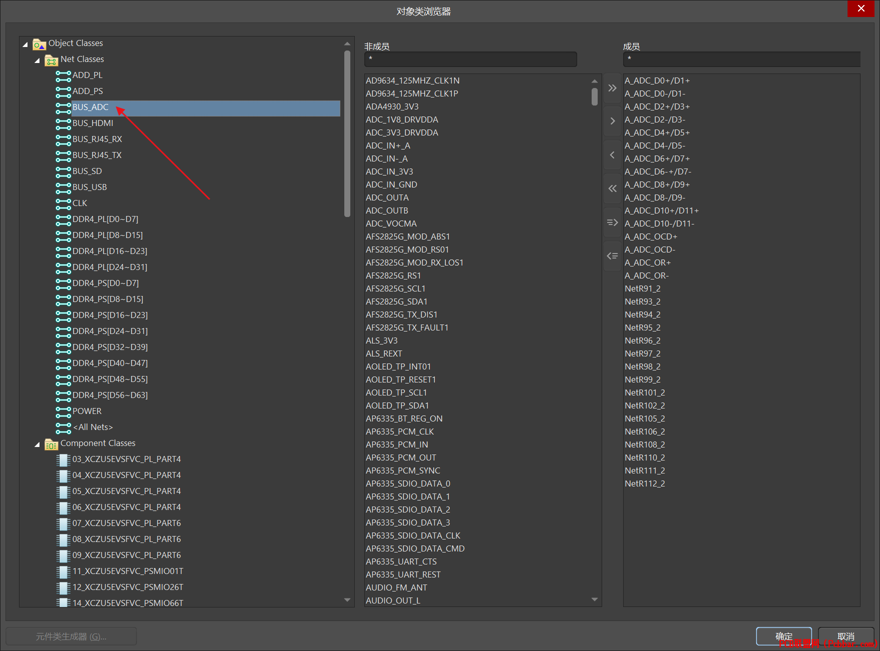

1.首先我定义了一个Xsignal两端包含的所有信号class便于筛选->  BUS_ADC

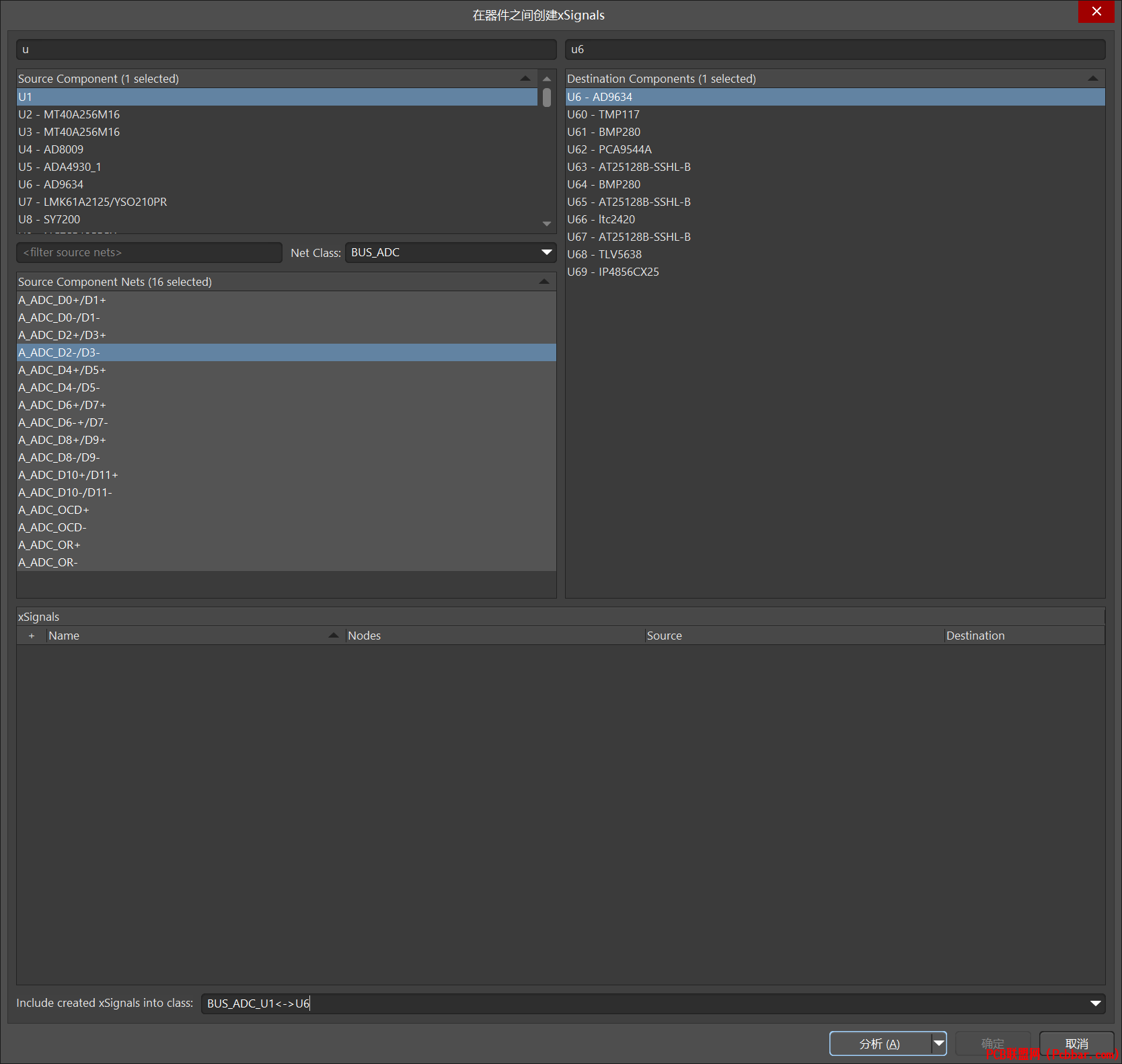

2.使用器件<->器件生成Xsingnal的方式,两器件位号分别是U1、U6,然后选择网络组BUS_ADC进士筛选,共筛选出16个信号

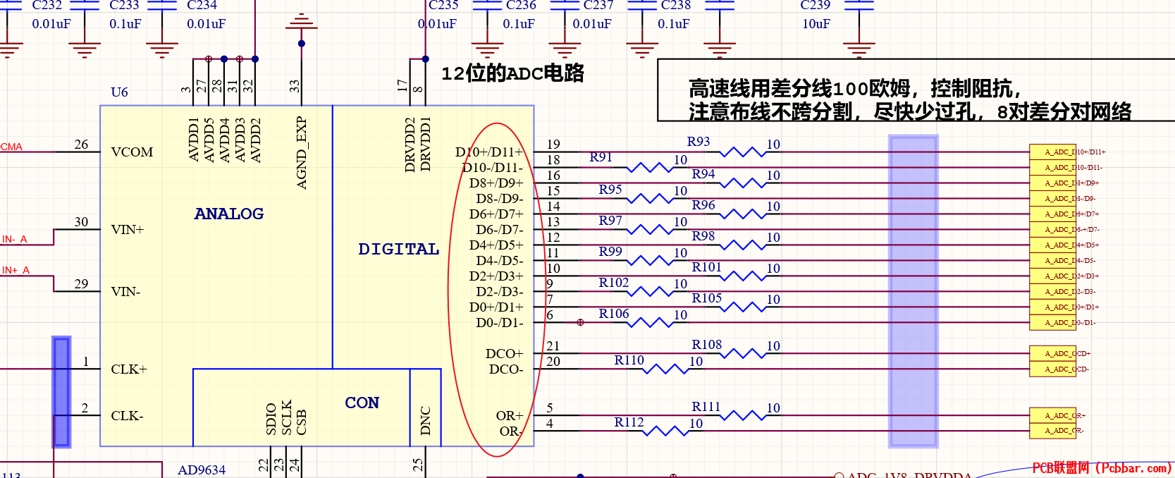

3.然后选着分析网络的模式,选择了串接一个电阻模式(原理图每个信号只有一个串阻),结果分析出来只有8个
尝试解决办法:1.删除网络组,重新进行以上步骤,无效
                        2.删除PCB内无法创建Xsignal的器件,重新导入网表,重复以上步骤,无效
                        3.删除原理图内无法创建Xsignal的器件,重新导入PCB,重复以上步骤,无效
详情请看附件图片,搞了半天了,不知道是不是软件BUG,使用的AD21,望前辈指点下,谢谢!!!
