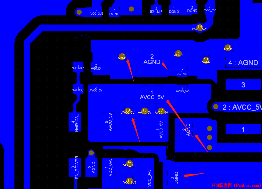

发表于 2023-11-8 13:14:22 | 显示全部楼层 |阅读模式
这个问题困扰我很多天了  ,改铺铜连接规则也是这样,有懂得大神解答一下吗,是漏了什么规则吗
2790
版主
15414
发表于 2023-12-5 17:27:25 | 显示全部楼层
看你的截图感觉好像你是设置了十字连接了,你可以截图你的设置看看
在这里修改成全连接,然后回到pcb右键重铺所有铜
