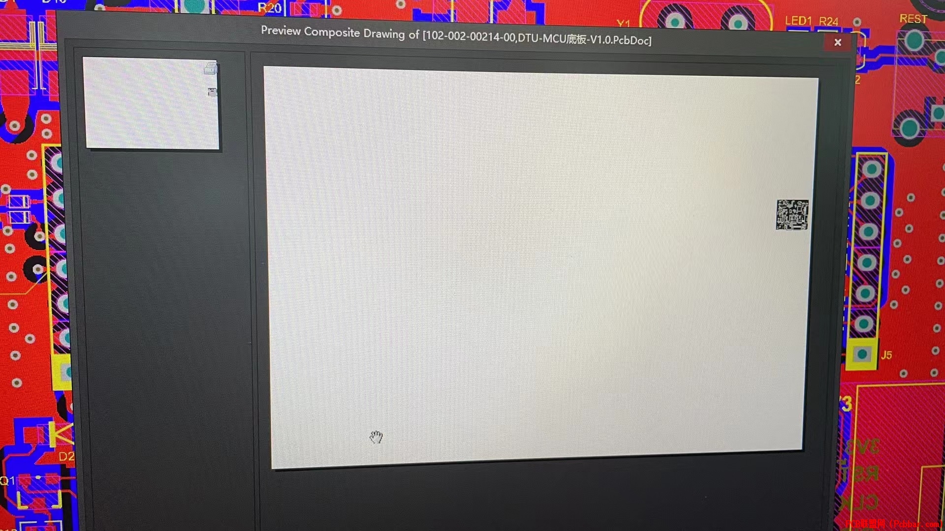

有人知道为啥我这个PCB得图纸打开在边角上,导出PDF也是在边角上,是怎么回事,有大佬知道嘛

查看pcb对面是否有多余的东西,或者复制pcb新建一个pcb按ea粘贴勾上保持网络粘贴再导出pcf

输入法切换到英文状态,PCB界面按下快捷键V+F,就可以整体看见板子,然后可以进行S+O反选操作,把PCB板子内容进行框选,然后执行删除操作,即可删除掉PCB板子以外的东西,再次进行PDF输出

这可能是因为在绘制PCB图纸时,没有正确设置页面边距和打印区域。您可以检查一下您使用的PCB设计软件的页面设置,确保页面边距和打印区域设置正确。
