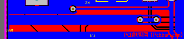

       我在使用AD软件在给地大面积铺铜时的效果特别差(如图),我想问一下这是什么原因造成的,该怎么处理一下才能避免这样的问题。
       有没有专门的铺铜讲解视频可以系统学习啊。

你这属于铺铜规则和铺铜方式没有选择好,在论坛搜一个老郑分享的AD教程看一下就会了或者去凡亿课堂搜下铺铜就可以找到
发表于 2023-12-6 10:56:49 | 显示全部楼层
动态铜皮会根据间距规则进行自动避让的,可以把规则设置小一点,或者设置好铜皮类型,网格形式,推荐值5/4MIL。
