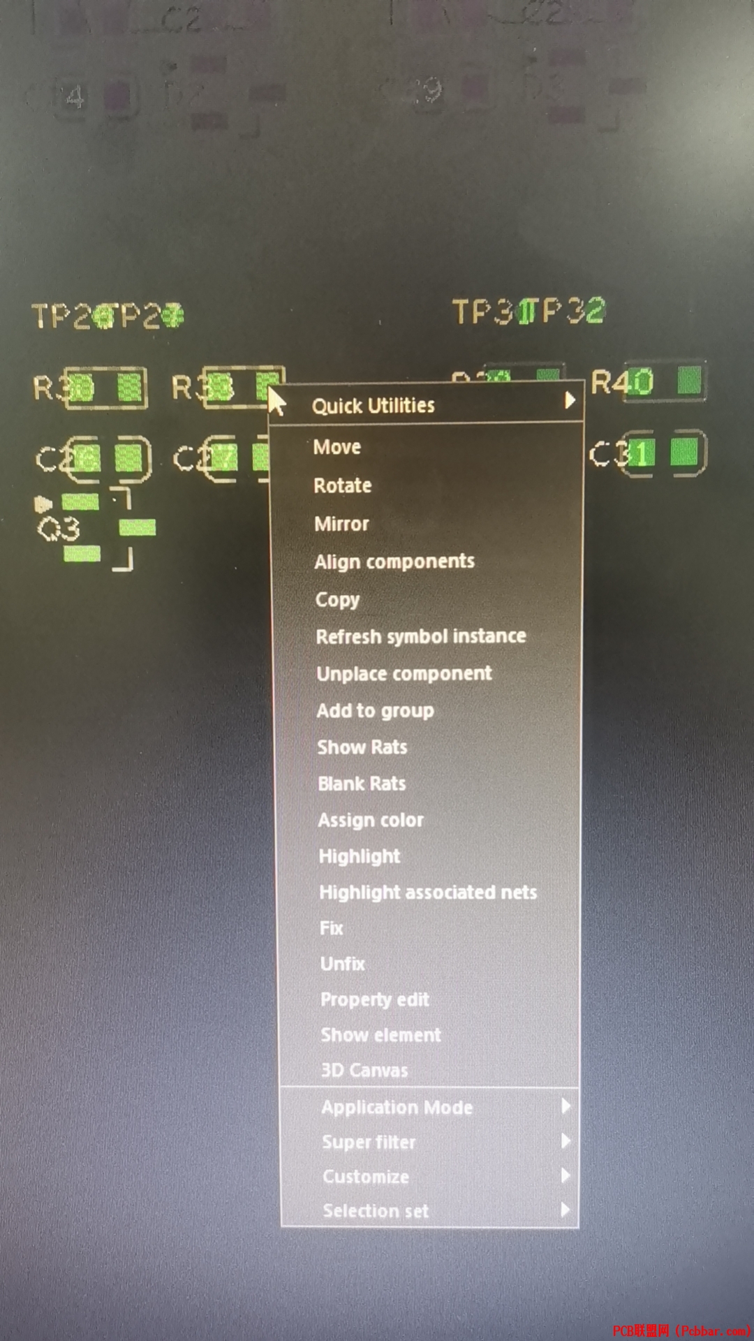

在选择Setup菜单--Application Mode--Placement Edit,切换工作模式到布局模式下,点击symbols,框选住所有已经布局完成元件,点击右键找不到Place Replicate Create。只有下面这些
Quick Wtilities
Move
Rotate
Mirror
Align components
Swap modules
Copy
Refresh symbol instance
Unplace component
Add to group
Show Rats
Blank Rats
Assign color
Highlight
Highlight associated nets
Fix
Unfix
Property edit
Show element
3D Canvas
Application Mode
Super filter
Customize
Selection set

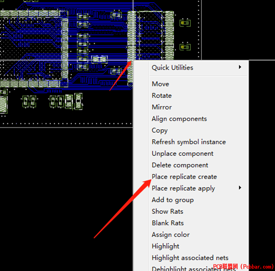

发表于 2023-8-8 11:49:05 | 显示全部楼层
你要在选中的元件下面右键

发表于 2023-8-8 14:23:09 | 显示全部楼层
凡亿陈柳 发表于 2023-8-8 11:49
你要在选中的元件下面右键
右键没有,模式是布局模式

发表于 2023-8-9 11:12:09 | 显示全部楼层
应该是你操作有问题吧,我操作是有的
你软件有没有打补丁,你试试打个最新的补丁

发表于 2023-8-9 15:37:11 | 显示全部楼层
用成ORCAD PCB了,那个没有复用
