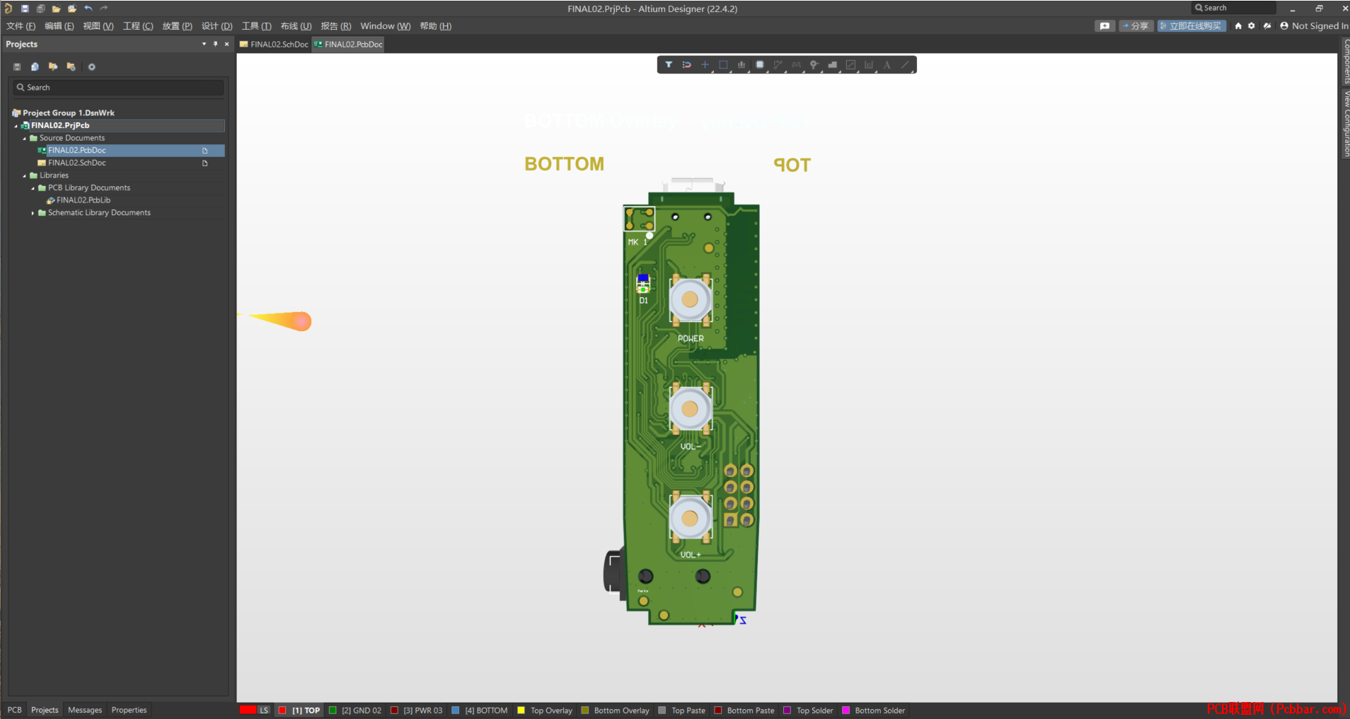

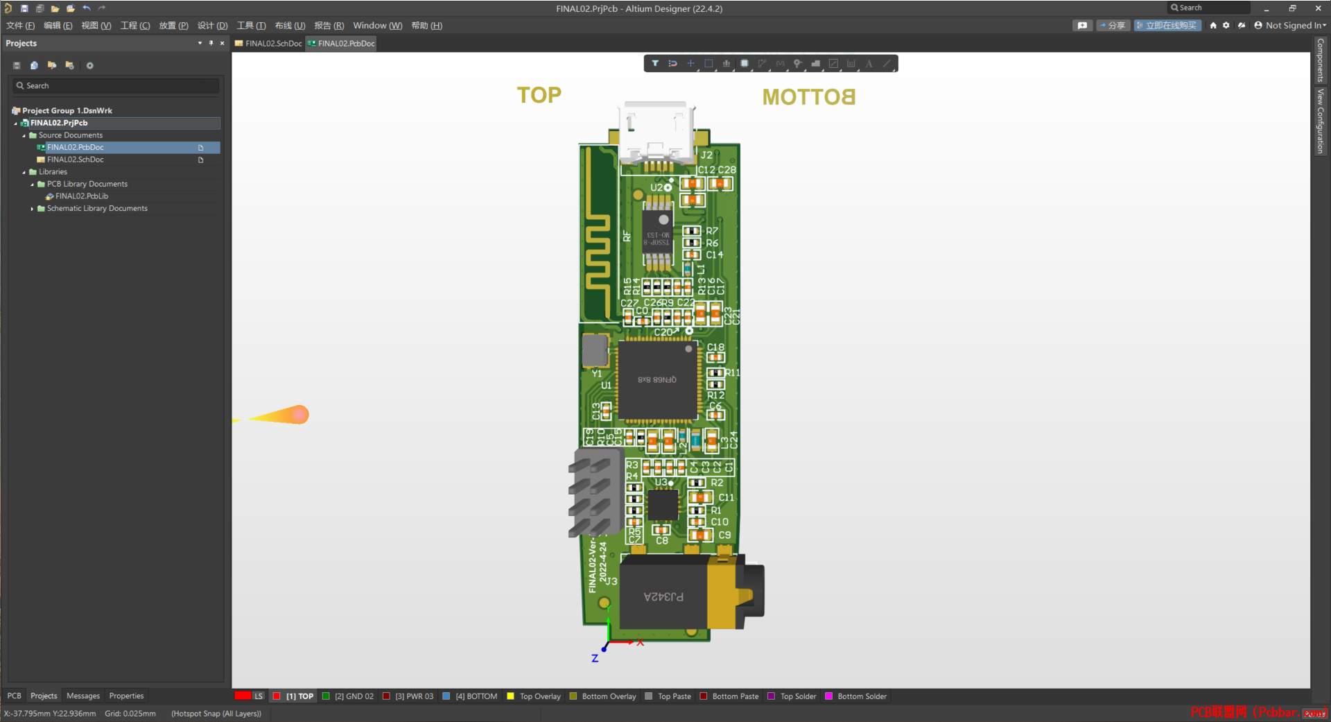

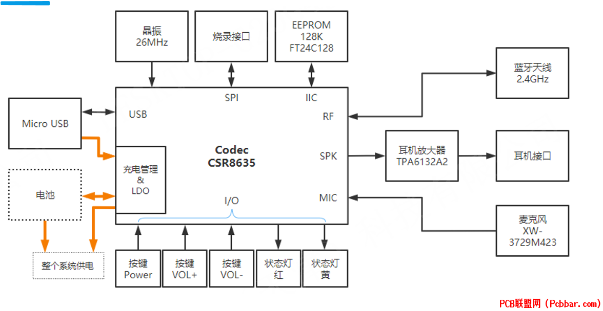

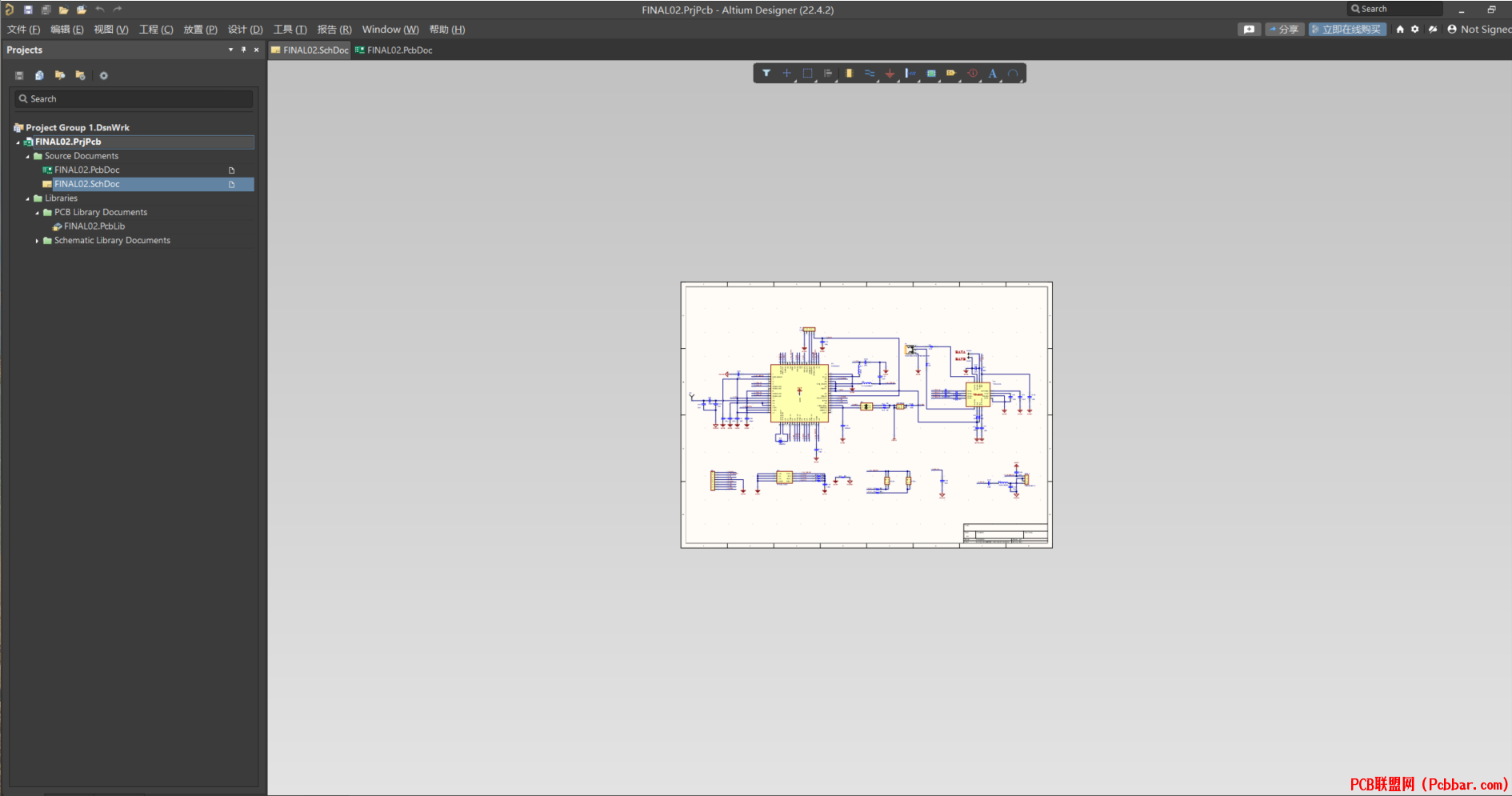

四层MP3蓝牙产品,采用英国CSR公司的CSR8635作为核心器件。附带原理图&PCB源文件全部3D显示。
FINAL02-PRJ.rar (4.36 MB, 下载次数: 39, 售价: 1 金币)

原理图上那个pad元件是什么?与PCB元件不匹配,PCB上就一个0603的电容
