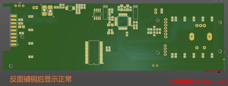

[已解答问题] 请问板子正反面都铺铜后,在3D视图下,正面的没有绿油,反面的正常,这是怎么回事呀?

3D视图下板子正面铺铜后不显示绿油是怎么回事?
我知道答案 回答被采纳将会获得5 联盟币 + 10 联盟币 已有4人回答
铺铜后正面
铺铜后正面
铺铜后反面
铺铜后反面

TOP Solder层是开窗模式,只要你铺铜皮就会导致表层走线所有的都会显示出来。

建议执行shift+c 清除下高亮  我感觉你这个是把第一层高亮显示了

发表于 2025-3-1 23:25:16 | 显示全部楼层
还是老师厉害  一下就解决了
