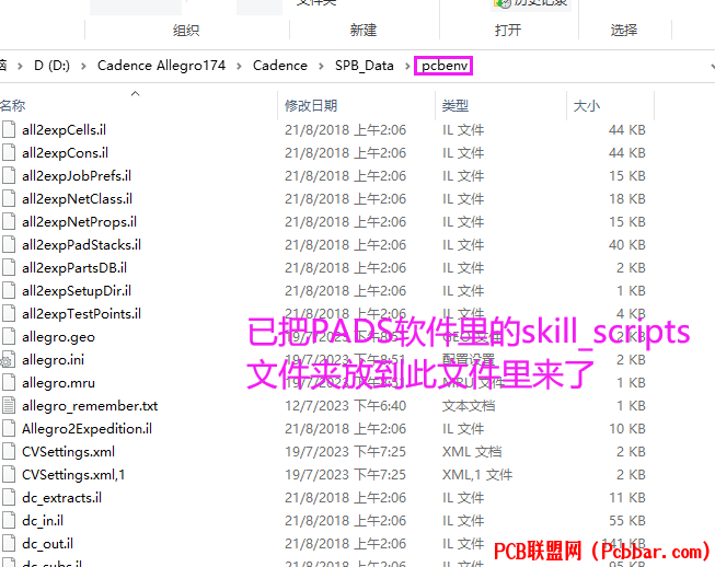

Cadence allegro17.4转换pads文件报错
输入:skill load "dfl_main.il"回车后,直接报错:*Error* load: can't access file - "dfl_main.il"
ERROR
我按装有FanySkill_V1.8,是不是这个影响?大神们指点一下是啥回事,谢谢
以下是我设置的环境变 量(还没有安装17.4版本之前用设置16.6版本是可以转的)
PADS--translators路径:C:\MentorGraphics\PADSVX.2.4\SDD_HOME\translators\win32\bin
变量名:AEX_BIN_ROOT
值:C:\MentorGraphics\PADSVX.2.4\SDD_HOME\translators\win32\bin
变量名:AEX_ENABLE_JOBPREFS_LAYER_FIX
值:1
Cadence17.4的pcbenv文件种径D:\Cadence Allegro174\Cadence\SPB_Data\pcbenv
变量名:Home,值D:\Cadence Allegro174\Cadence\SPB_Data

发表于 2023-8-9 16:02:52 | 显示全部楼层
你直接复制skill load "dfl_main.il"   然后在回车试试
我这边是可以的,就是有很多问题
