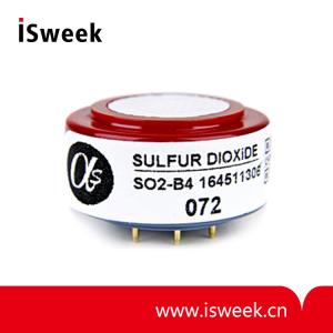

5 k6 I6 t6 g4 b, t1 `ISweek工采网推荐高分辨率二氧化硫传感器SO2-B4,可以检测5ppb的SO2气体,非常适合烟气监测系统和仪器。2 D, c7 \( s/ G
[url=][/url]
" V& e; i/ d: Q8 y, }/ B二氧化硫传感器(SO2传感器)SO2-B4特性/ c/ L1 D) P  ?6 x4 u, `
分辨高达5ppb
3 E8 O2 O! r  M* u' e精度高
+ y8 r; E1 @% j) Q5 V! b1 j1 g3 H( Y线性度好$ l3 L( z( z9 j% F- |( z
