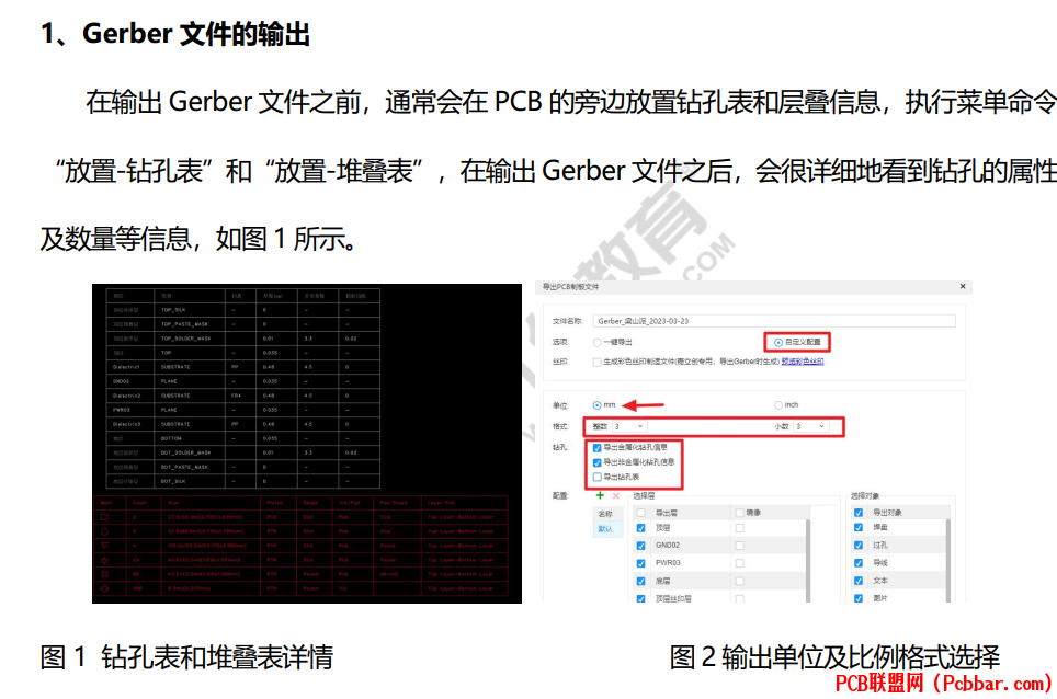

嘉立创EDA输出生产Gerber资料详细步骤
