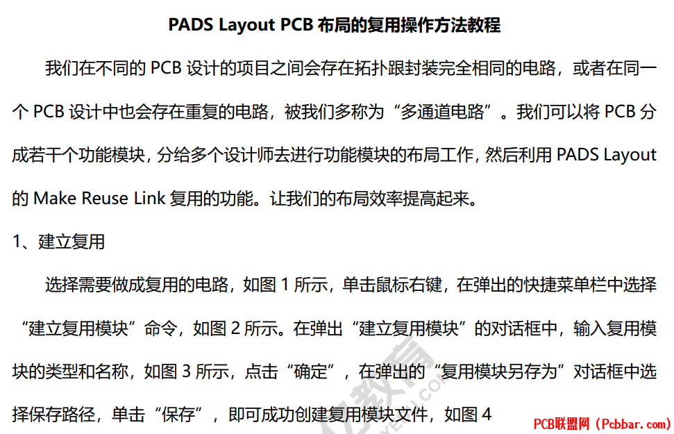

pads layout PCB布局的复用操作方法教程
