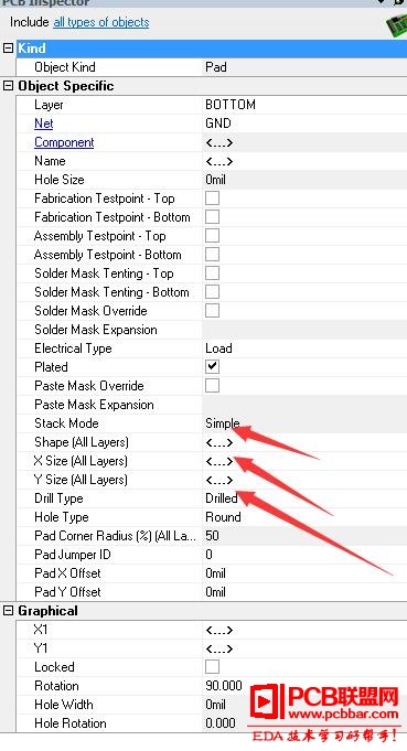

[已解答问题] Altium做封装库时,焊盘大小为什么不能统一修改?

可以统一更改,选中你需要统一更改的焊盘 ,执行快捷键“F11”,然后再PCB inspevtor中,更改焊盘的属性即可,如图
