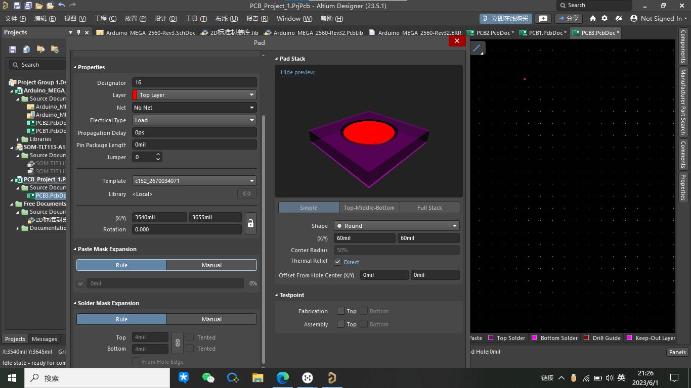

这个焊盘是实心的,怎么看其他人放出来是空心的
和老师的不一样javascript:;

发表于 2023-6-1 21:35:22 | 显示全部楼层
上面个是我的情况,第二个图是老师的

发表于 2023-6-2 23:25:13 | 显示全部楼层
大魏 发表于 2023-6-1 21:35
上面个是我的情况,第二个图是老师的
找到问题所在了,是焊盘图层问题。我放在了机械层,导致不能设置孔

发表于 2023-6-7 22:48:46 | 显示全部楼层
你的是标贴焊盘
应该改成mutiplayer  通孔焊盘
