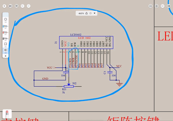

普中开发版HC6800,做了一个出租车计费系统,液晶屏上电就显示一排方块,用的LCD1602,其他历程都能跑,基本排除硬件问题,想请教各位大佬有没有软件上的问题会导致这种情况

你调一下滑动变阻器
