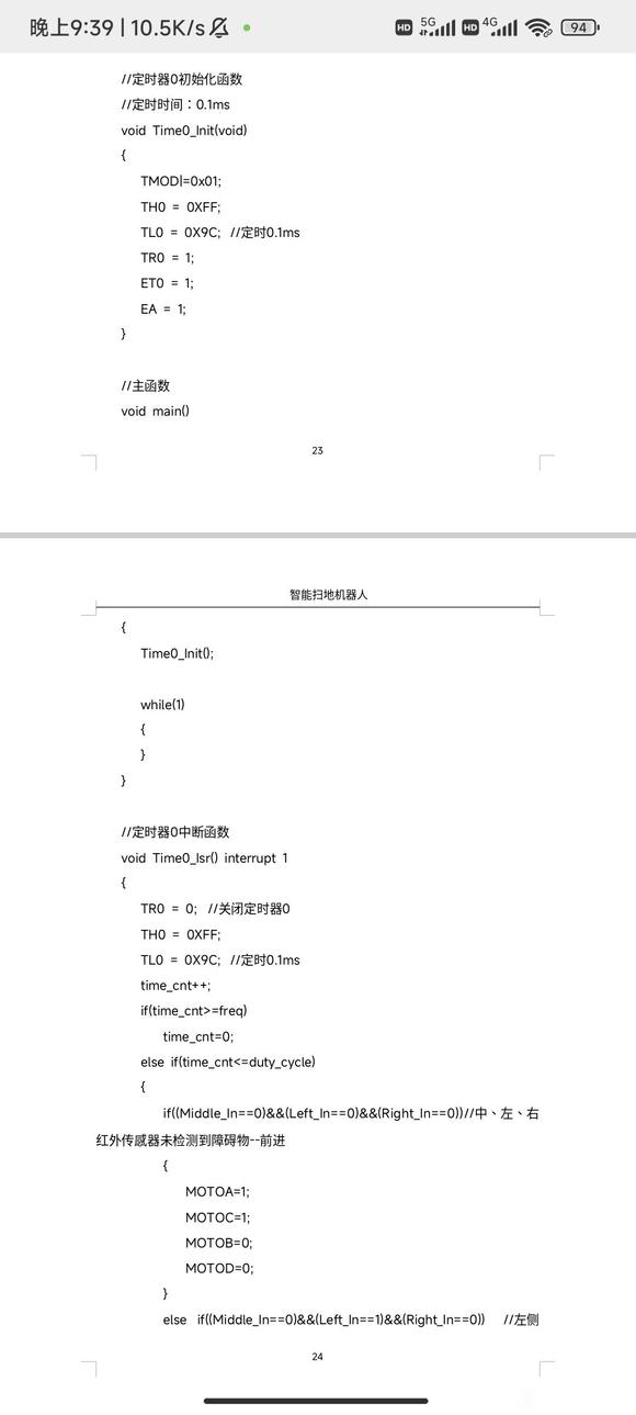

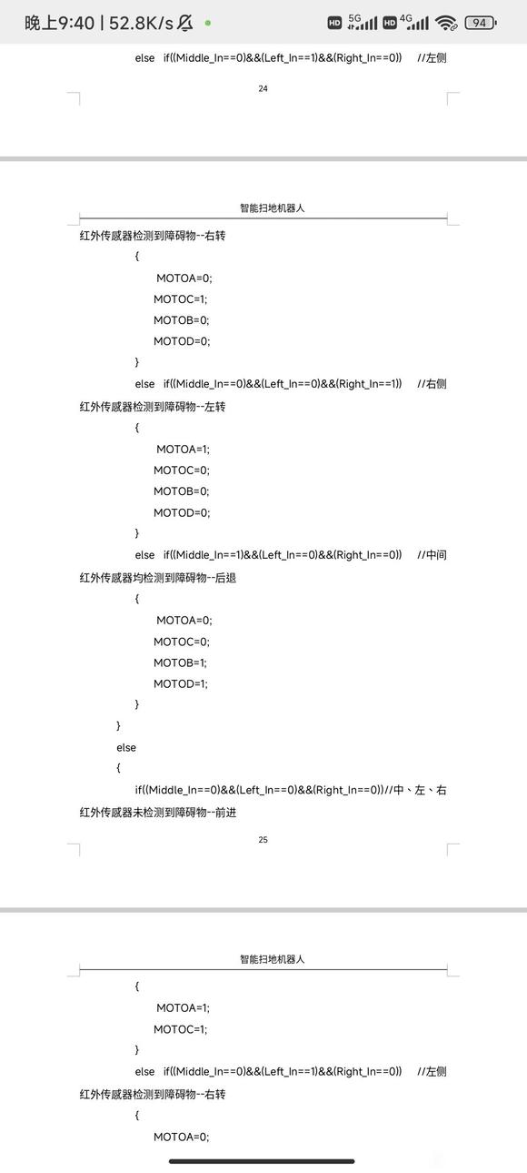

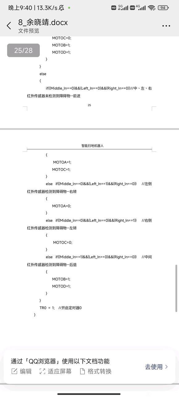

这个程序主函数里面应该加什么,或者主函数可以调用延迟函数吗?
