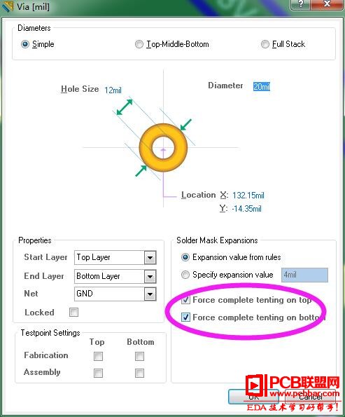

[已解答问题] AD设置过孔不开窗

发表于 2017-5-25 08:52:06 | 显示全部楼层
如果你是单个单个的改,可以双击这个过孔 然后
按照如图所示,请勾选这两项
如果你需要整体去盖油 不开窗,可以去利用查找相似选中所有的过孔
然后执行F11 可以打开 PCB inspector    在如图所示处进行勾选即可

发表于 2017-5-25 10:35:36 | 显示全部楼层
楼上正解,小孔塞油,打孔盖油
