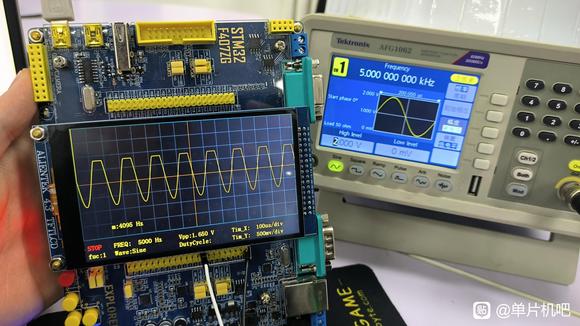

大佬们好,我想用stm32开发板的ADC检测正弦波的峰值。adc的参考电压是3.3V,分辨率12位,理论上输入电压达到3.3V时adc的检测值才是4095,但是信号发生器生成一个最高电平1.65V 最低电平0V的正弦波的时候,adc的检测值就达到了4095,转成电压就是3.3V了,请问这是怎么回事呢。
另外我发现它这个adc检测值与实际计算起来的检测值是多一倍的,比如输入1.5V电压,adc应该是1860左右,我测到的adc值就是3700左右。
附图可以看到此时峰值是2v,m后面的数是ADC的检测值就已经到4095了(实际上输入1.65V的时候就是了)【图片】
