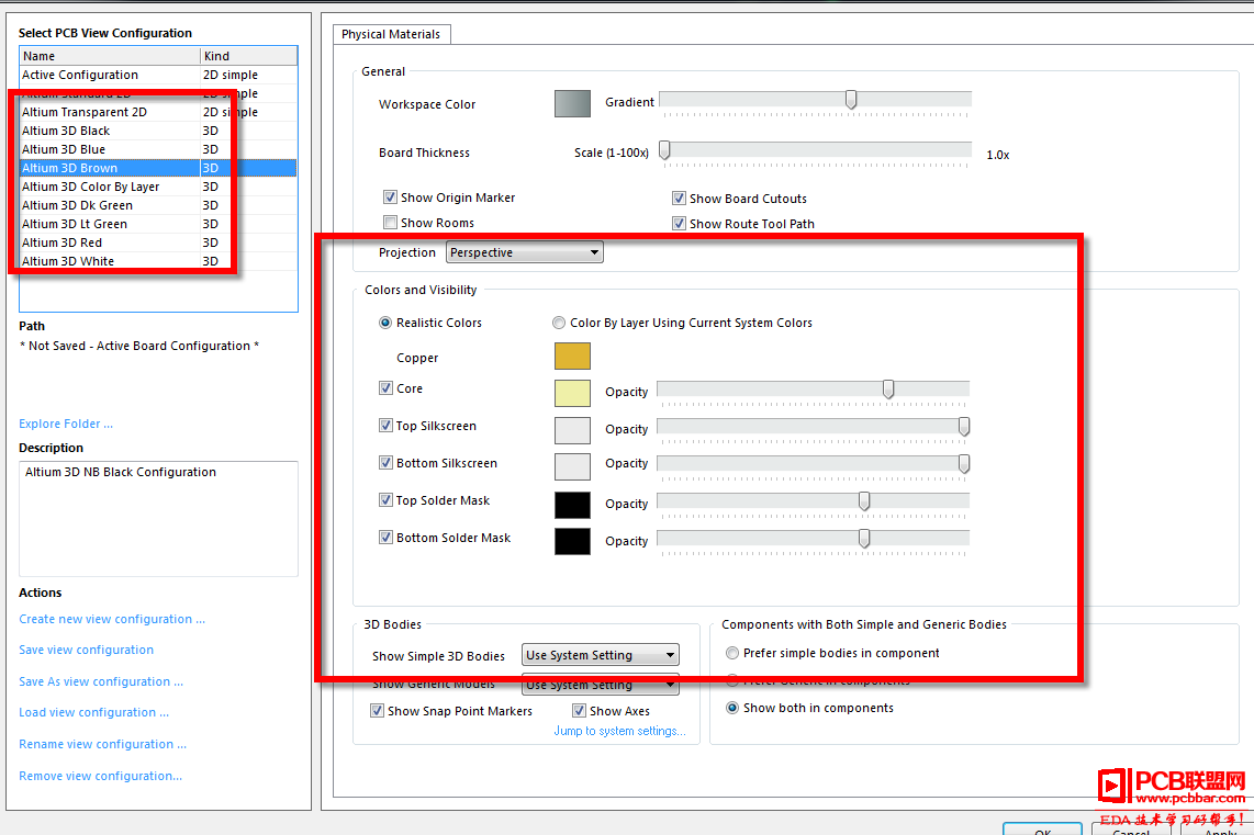

Altium系统提供了几种默认的显示颜色的 可以直接选择显示的颜色
或者可以执行L键   然后对颜色进行自定义
