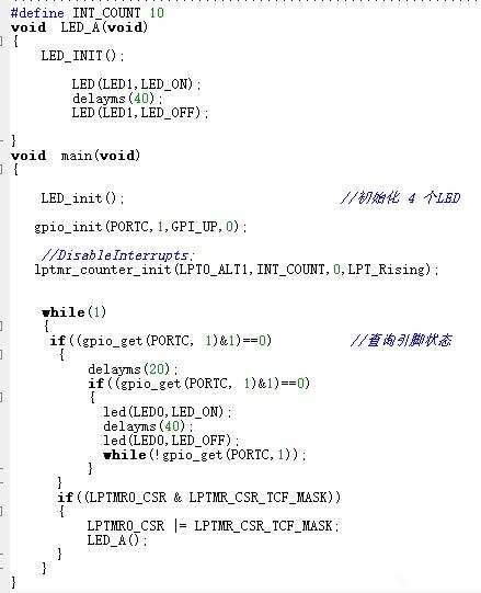

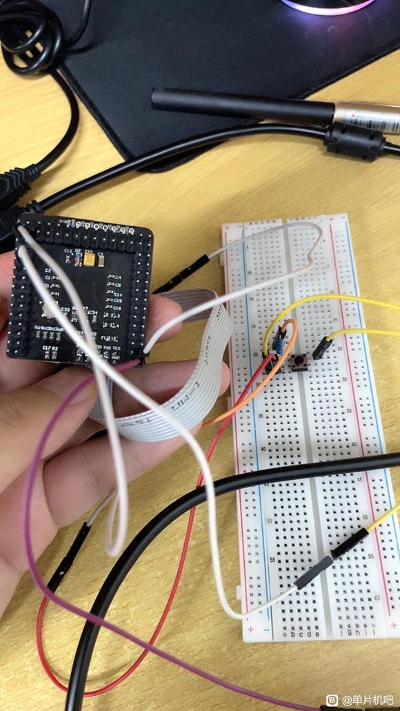

(1)每按一下LED0闪烁一次,且按键动作的上升沿计数;(2)计数到10个脉冲时,LED1闪烁一次。
K60做的脉冲计数器-1.jpg 每次按键到10次后led1不亮

应该是接线出问题,不知道怎么改
