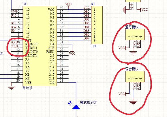

想问下大佬们,我这两个模块(语音模块,蓝牙模块)都需要接单片机上的TXD RXD,可以接一起么。如果不行有什么解决方案啊

可以接啊,为啥不行,在外部用一个开关控制或者软件区分不行么

可以同时接,当然要是想随意控制是否接通或断开的话,可以用跳线或开关。

可以同时接,但不能同时响应,可以用个弄开关进行切换

也可以买个双串口的芯片

如果是单片机端口有多余的话,你可以接其他IO上面一个也可以呀。

串口不够用,自己用普通io软件模拟一个就好了

我的想法是分时复用,具体没实践过
