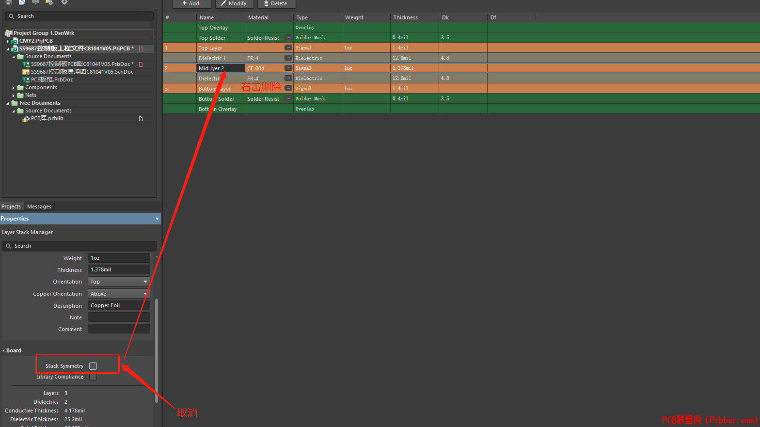

PCB文件是新建的,画的2层板,但发现多了一层Mid-layer1,但这个层也没新建过,现在想删掉这个层。但D-K图层管理器,无法删除该层。这个问题该怎么解决

选中对应层名称,然后右键DEL:

主要是我那个delete,是灰色的,删不了层

在某些情况下,可能是由于从其他电路板导入或复制/粘贴造成的,会导致层的创建造成非对称的电路板堆栈。
在Layer Stack Manager的属性面板中有一个Stack Symmetry选项。启用该选项后,如果出现非对称堆栈,则该选项将使层无法被删除。
在这种情况下,如需解决这一问题,请取消Stack Symmetry复选框,这将允许用户删除层。当启用Stack Symmetry选项时,软件将执行堆栈对称性检查,但某些板级操作可以绕过该检查以创建信号/平面层。

选择这里后就可以正常删除了

将Stack命令取消。

感谢,问题已解决
