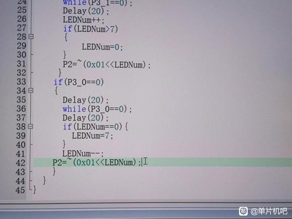

小灯泡左右移动代码,为啥无论左右移动 都是左移取反,右移不应该是右移取反吗

取反估计是低电平点亮,无论LED左移右移,数据左移是因为都是从0x01开始移动的,就是0000 0001。比如当前是点亮从右往左第5个灯,就是移动4位变成0001 0000,如果让LED右移一位就是让LEDnum变量减少1,只移动3位了,就变成0000 1000了。
