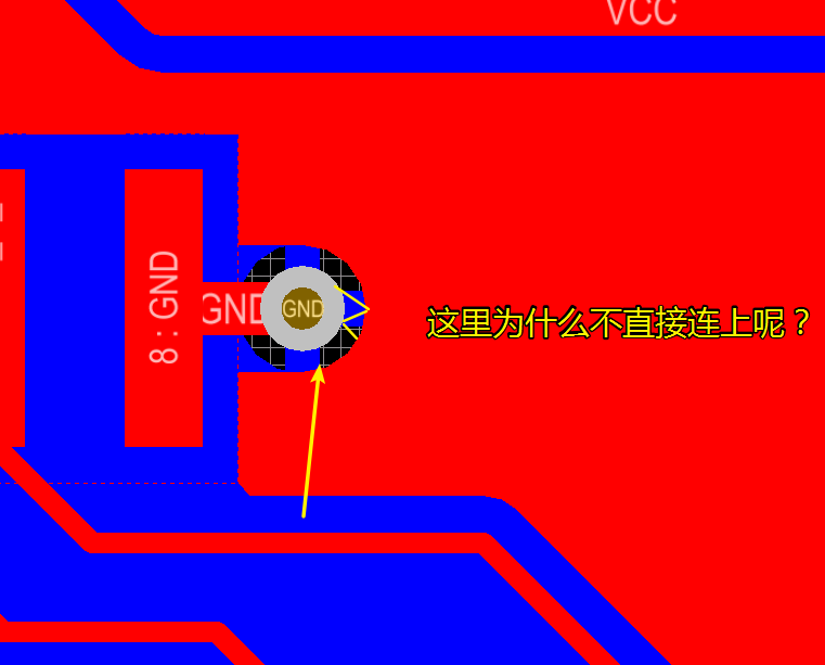

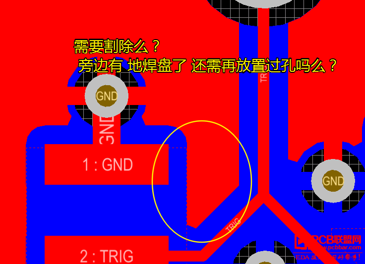

如图6个问题,请老师指教。
另外,继电器下面要净空处理,是应该不走线,地网络的铜也不能铺么?哪一层都不能走线或铺铜还是 只有继电器所在的层不能走线呢? 晶振线面铺铜吗?

1、是的所有的网络都进行挖空处理,包括GND也不要敷铜
2、可以通过设计铜皮间距规则来进行避免,然后一些地方可以通过跳线吧环路面积减少一些
3、可以加GND孔,让顶底GND铜皮链接充分

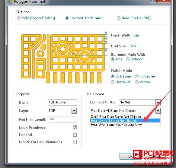

4、链接不上的原因是你的铜皮敷铜没设置好,如图可以设置一下
