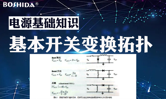

在最基本的拓扑形式中,开关变换技术将恒定的功率源转换成一份份可控的能量单元,然后经过滤波将能量重新组合成稳定可用的输出功率。这就是通常所说的DC/DC转换器。我们可以用一对开关管 (二极管可以看作是一个带极性控制的开关)和一个L-C滤波器来实现这个功能。但是,即便只有四个元件,这些元件以不同的方式或是在不同的位置连接,就可以构成多个拓扑结构,以满足不同的性能要求(图4.1 )。
第一种拓扑结构,降压(Buck)电路:它是最常用的电路拓扑,这是有深层次原因的,由于电源在较高电压下传输效率最高,所以大多数电源转换过程都包括将输人电压降至校低的值。Buck 拓扑结构是一个step-down转换器,因为其输出电压必须低于电路的输入电压才能工作。当其开关导通时,输入电压与输出电压之间形成降压过程,传输的能量是VIN-VouT的函数。而其他两个拓扑。需要将全部输入能量传递到输出,这样其峰值电流要高此。因此降压电路也是这三个基本电路中效率最高的。
开关管导通时间与开关周期的比定义为占空比(D).它是一个可以在0 (当开关管在整个周期内保持关断状态)到1.0(当开关管一直导通时 )之间变换的数字。因此,我们可以通过控制占空比,使降压电路的输出可以从零变化到VIN.但是作为稳压器,我们需要保持恒定的VouT,这样就需要对占空比进行控制,让其不受VIN或其他电路参数变化的影响。
图4.1的升压( Boost)和反激式( Flyback )电路拓扑包含了相同的器件,但是它们由于连接位置不同而具有明显不同的性能。Boost 转换器与Buck转换器最大的不同之处在于:输出电压必须大于输人电压才能工作。而Flyback电路则不受此限制,不需要考虑输人和输出电压之间的关系,但是输出电压将与输入极性相反。
Boost电路也被称为step-up转换器,而Flyback电路有时被称为Back -Boost转换器,因为它也可以实现任何形式的电压转换,但它非隔离的形式一般取作为极性反相器,不过 Flyback 的隔高结构更常用变压器而不是电感器来实现,所以这样允许输出任何一种极性。
但是与Buck转换器相比,Boost和Flyback电路还有一个明显不同。 由于Buck电路中的电感是直接连接到输出负载(以及输出电容),所以无论开关是关断还是导通,电感电流都可以持续地流向输出端。相比之下,Boost和Flyback的功率从输入端传输到输出端,需要通过两步过程来实现,而电感则作为一个临时储能元件。
在这两种电路中,当开关管导通时,输入电流流入电感,能量储存在其增加的磁场中,整流二极管截止,所以没有电流流向负载。输出电压仅由输出电容放电维持。当开关管断开时,电感上的电压极性反转,电流流向输出端,同时给输出电容充电。这两步过程产生更高的峰值电流,所以在大功率应用场合影响效率。
