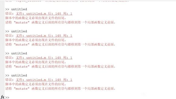

报错:脚本中函数定义必须出现在文件的结尾

发表于 2023-5-10 07:51:16 | 显示全部楼层 |阅读模式
这个怎么解决呀,好久都没有找到解决方法

发表于 2023-5-10 07:51:26 | 显示全部楼层
把函数放在代码最后,或者把函数单独保存出来,让代码调用函数
