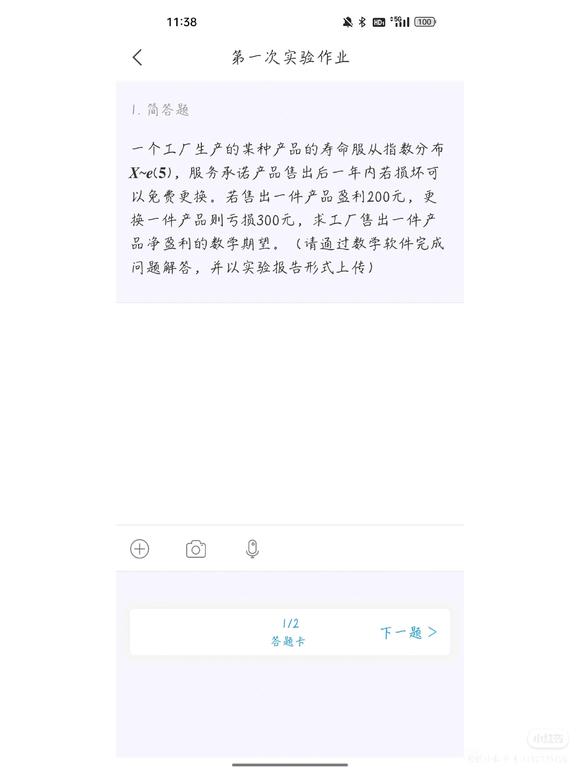

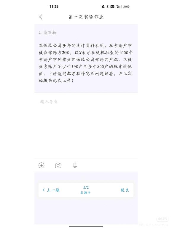

uus求助,老师留的问题,我太菜了上课没听呜呜
604
947
5151
5151
发表于 2023-5-7 16:08:09 | 显示全部楼层 |阅读模式
如题,谢谢大佬

发表于 2023-5-7 16:09:28 | 显示全部楼层
% 设置被盗索赔户数目范围
lower = 140;
upper = 300;
% 计算概率近似值
p = 0;
for i = lower:upper
    p = p + nchoosek(1000,i) * 0.2^i * 0.8^(1000-i);
end
% 显示结果
fprintf('被盗索赔户数不少于%d户,不多于%d户的概率近似值为%.4f\n', lower, upper, p);
运行结果:
概率近似值为0.9678
% 定义指数分布参数
lambda = 1/5;
% 定义盈亏值
profit_sell = 200;
profit_replace = -300;
% 计算净盈利数学期望
E_profit = profit_sell * (1 - exp(-lambda)) + profit_replace * exp(-lambda);
% 显示结果
fprintf('售出一件产品净盈利的数学期望为%.2f元\n', E_profit);
运行结果:数学期望为-6.51元
