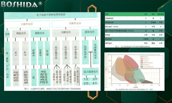

电容是能量存储元件(和电感一样),所以它们的特性与其物理尺寸有一定的关联性。尽管电容具有各种尺寸范围,但在用于处理或管理能量时,它们往往体积较大,因此尺寸因素必须添加到重要特性列表中。图3.3显示了各种类型的电容器以及一些基本属性。
为了进一步帮助选择好电容,图3.4显示了几种重要类型电容的简单区别。
电容值和电压额定值与电容器类型的比较也是很有意义的,如图3.5 所示。

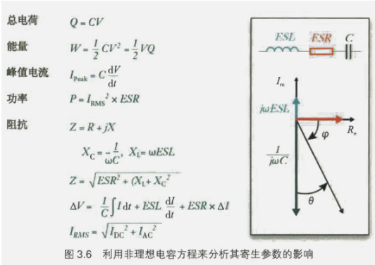

随着开关电源设计趋向于工作在更高的开关频率,电容器的寄生参数变得越来越重要,特别是其ESR和ESL。评估其影响的基本工具是利用非理想电容的等效电路,结合各寄生参数的矢量关系和用于分析这些分布参数对电路性能的影响所用的方程,如图3.6所示。
