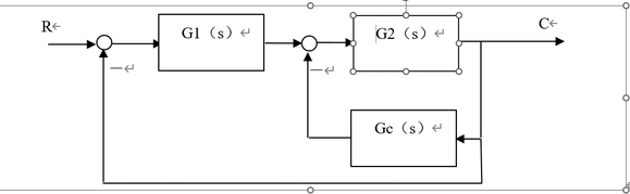

设系统如图所示。其中Gc(s)为改善系统性能而加入的校正装置。若 Gc(s)可从s ,s, s/(s+20)三种传递函数中任选一种,分别做出相应的根轨迹图,分析说明应选哪一种校正装置。
注:图中G1(s)=100/(s+2), G2(s)=10/(s(s+10))
