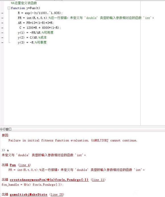

rt,我想使用一个遗传算法工具解决多目标优化问题,在定义fun函数的目标函数中有一个积分表达式,使用int函数的时候会报错,如图,不知道问题出在哪里

是参数问题,积分需变量声明
