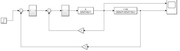

我看书上对串级调节系统整定只举例了衰减曲线法,想问下如果用临界比例度法来做可以吗,可以的话也是先内后外的整定方法吗?

自己也有先试过临界比例度法,但是用经验公式算到后面得到的曲线直接乱了
