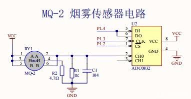

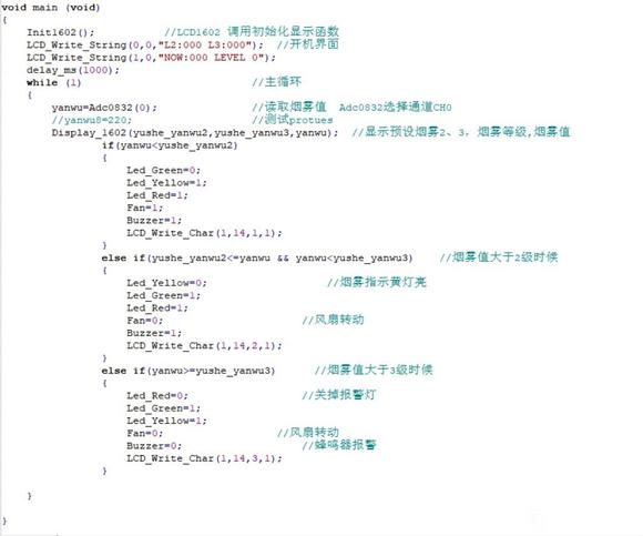

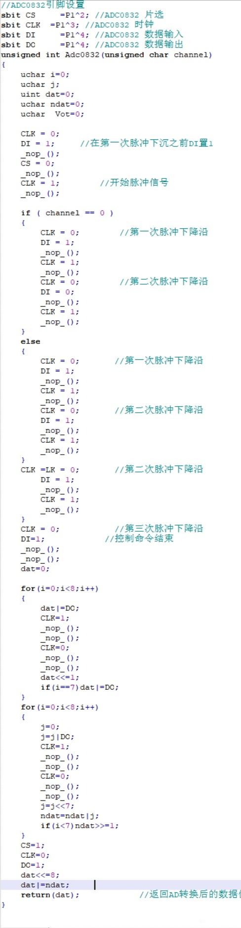

proteus里now(ad输出值)一直是255,调节模拟mq2滑动变阻器(电压表有电压值改变),但是now255没改变。
实现实物的时候,他now还是显示255,用打火机靠近mq2,能够实现两个阈值的功能,led三种灯依次点亮等。

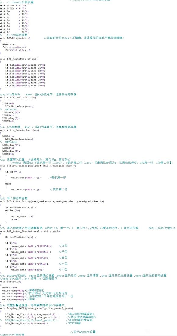

这说明ad可以输出ad值吗?但是lcd显示不出来?
图一proteus  图2adc0832程序 图3lcd程序 图4主程序
