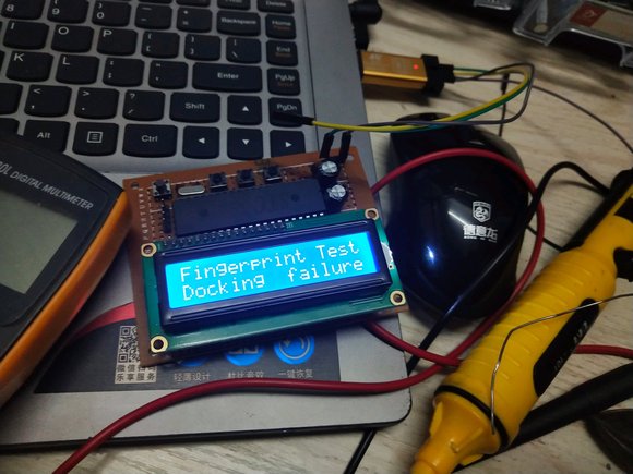

52单片机无法与AS608通信怎么办,求大佬

就一张图怎么可能有人知道什么问题

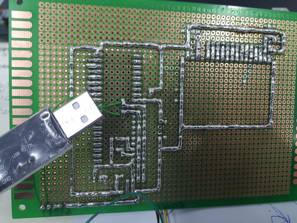

发表于 2023-4-25 11:28:06 | 显示全部楼层
你应该用串口通信而不是 USB口D+ D-的那个试下,
7 8空着不接。

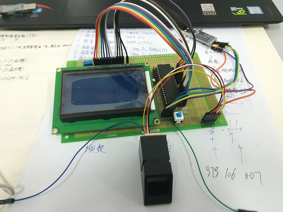

您好,请问这个问题现在解决了没有,我买的也是AS608,搭好电路后和你遇到同样的问题,单片机与AS608连不上,但用USB-TTL直接将AS608连到电脑上,用上位机可以识别它,还可以采集我的指纹。

串口是不能共用的,电脑串口和单片机连接了就不能用这个串口模块了,你想下一个单片机就一个串口,到底跟谁通讯,解决办法,找一个有两个串口的单片机,分别连接不同的串口
